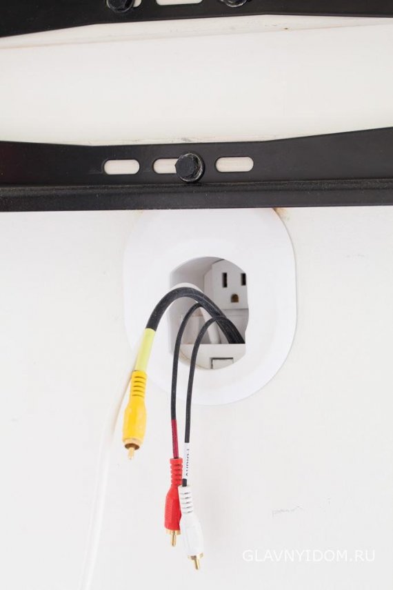

Если что - как повод для размышлений на фото

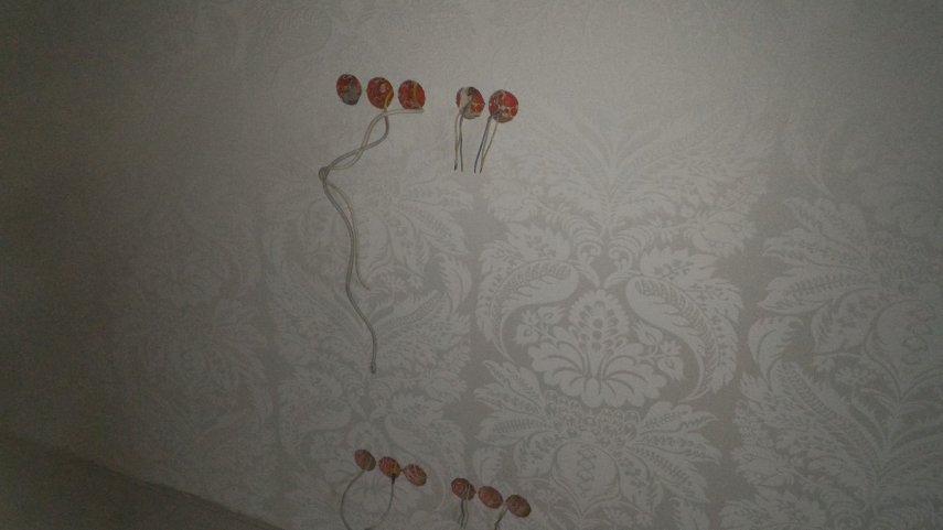

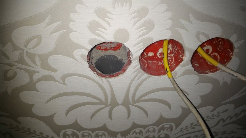

14 часа назад, Sano сказал:
мне больше нравятся трубу для канализации, чем шаткие кабель каналы.
"Нешаткий" прямоугольный вентканал с поворотами, "и золотой ключик в наших руках" :)
52 минуты назад, Sano сказал:
Выглядет это так
Вариант хорош, когда уже все определено с аппаратурой. В случае уравнения с многими неизвестными, мне кажется, вентканал более универсален.
