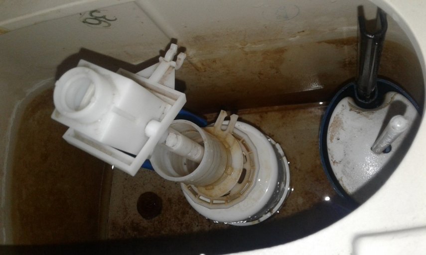

Не могу снять сливное устройство в унитазном бачке Cersanit
Посмотрел разные видео. Всюду сливное устройство снимается легким поворотом. Я тоже так сделал, но снять мешает штуковина, в которую вкручивается кнопка. Белый стержень пронизывает устройство и крепится внизу непонятно где. Когда приподнимаю всю эту конструкцию, стержень остается неподвижным. В итоге когда поднимаю края белой трубки упираются в белый "куб" сверху и из-за этого снять не получается.
Вот как "куб" крепится к стержню. Вроде бы просто натянуто сбоку и по идее можно снять. Но как его оттуда выковыривать? Руками ухватиться толком негде. Отверткой можно все разломать, т.к. оно хливкое.
Если совсем не понятно, можно снять бачок, что реально, и выкрутить снизу, удерживающую сливную конструкцию, гайку.
А потом уже на столе спокойно разобраться в устройстве.
Главное, при повторной установке бачка не перетянуть болты (затягивать потихоньку, не перекашивая: один-второй-один-второй...), иначе бачок можно расколоть.
  • 2 года спустя...
Для того что бы разобрать этот механизм, необходимо сдвинуть вбок верхнюю часть "куб" (обозначено красной стрелочкой!!!) , далее вынимается вверх вся остальная часть арматуры
