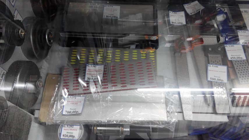

Лить должно на диск с двух сторон равномерно. Кромку полировать удобно алмазным бруском. Покопайся на форуме тема уже есть про заусовку и резку керамогранита. В Питере я видел в мастеровой на сенной.
