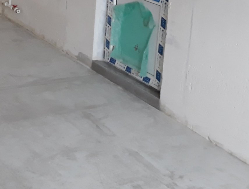

Съездили только что с еще одними "экспертами" друзьями на квартиру с ремонтом недоделанным, так там оказывается везде надо выравнивать, так как пол оказался ниже чем пол на балконе (балкон полностью открытый "французский"), и рамка пластиковых дверей с окном до пола подпенена снизу и выше на 25 мм. Сказали, что будет затекать рекой вода при дожде. Поэтому подъем от 1,5 см до 3,5 см. Ровности нигде нет(((

А не проще порог-ступеньку сделать у рамки заподлицо со стеной чем всю квартиру наливать?
Да, буду думать как все это красиво сделать. Но заливать где-то на 3 см придется по любому. Перепады большие.

Да, но только там будет вглубь до рамы в 20 см. Так не хочется. А если так как я накидала образец. Приклеить ламинат на жидкие гвозди, или еще как нибудь?
Чтобы не так заметно было и не спотыкаться об нее.
Если так как на вашем фото, то чем закрывать?
20 см? Точно? может 2 см?
На фото 8 см у меня порог
Откос 20 см глубиной до рамы, стена толстая. А по высоте будет где-то 2,5-3 см
На чертеже выглядит хреново. И балкон выше, и ламинат наклонно будет плохо.
Аааа. Ну это нормально. Также потом ламинатом ступеньку выложите. Мне тоже не нравится идея с наклоном.
Ну если рама из белого пластика можно какой-нибудь пластиковый молдинг белый внизу смонтировать чтоб пену прикрыть (что-то типа добора дверного)

А как же дождевая вода?
Мне надо как-то компенсировать высоту пола, ведь сказали что будет течь рекой. Так бы да, я просто чем нибудь прикрыла зазор для декора.
Или на моей схеме тоже будет протекать?
Чет не понял. Так у Вас же со стороны балкона (где собственно и присутствует дождевая вода) щели-то нет. Там же у Вас пол высоко расположен.
Если у Вас дождевая вода проникла под рамку двери, то стяжка со стороны квартиры уже не поможет. Изолировать от влаги-то снаружи надо
Наверное на моей схеме я чересчур подняла, там мне сказали, что будет течь. Или можно заделать со стороны балкона чем нибудь? В съемной квартире сверху балконной рамы течет, так как рама торчит и ее заделали штукатуркой или еще чем-то, но все равно течет.
Фото надо. Изнутри и снаружи этого проблемного места. А заодно и стяжку можно сфоткать. Заочно сложно советы давать.
Не можно а нужно. Изоляционные работы по противодействию окружающей среде снаружи делать надо.
