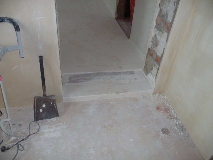

Да, но только там будет вглубь до рамы в 20 см. Так не хочется. А если так как я накидала образец. Приклеить ламинат на жидкие гвозди, или еще как нибудь?
Чтобы не так заметно было и не спотыкаться об нее.
Если так как на вашем фото, то чем закрывать?

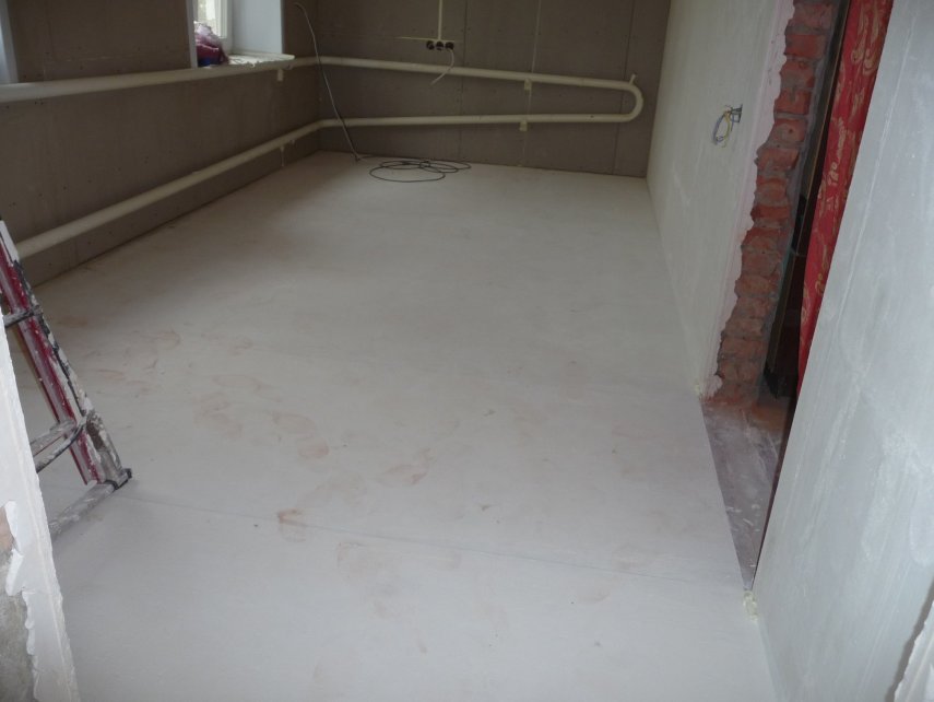

я не пойму а зачем на монтажный шов ламинат не проще в шов загнать деревянные чопики и к ним закрепиться плинтусрм

а если гипс.штукатуркой-там все равно будет ламинат и нагрузка на пол распределится.я его делал по маякам и до 6 см и он легче цементного состава и дешевле и расход выгоднее
здесь перепад был 6см на 0 и для них наливной пол дорого был и пришлось хп-стартом
