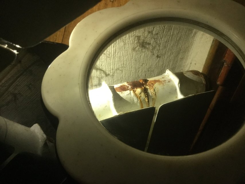

Подтекает с алюминиевого радиатора
Доброе утро!
Снизу алюминиевого отсека малость пропускает, что можно сделать, чтоб до конца сезона протянуть? (Система подключена к ц. отоплению)
Весной планирую менять все радиаторы.
Как на счёт: зачистить, обезжирить и обработать холодной сваркой (клей) или момент супер эпокси?

раскрутить секции на нипелях в месте протечки и поменять прокладку. Там делов максимум на час работы.
Всё так. 100% так. Но если раскрУтится. А если нет? Как раскручивать, если приржавело или прикипело? Вот гайку отмачивают керосином или старой красной тормозухой, как её...  Теперь WD-40. Если не помогает - автогеном её, автогеном!
А как с батареей?

Есть три варианта: молча, с шутками-прибаутками, с песней. В каждом из вариантов потребуется взять в руки ключ для разборки радиаторов. Также очень желателен допровольный помощник несубтильного телосложения, ибо в процессе разборки батарею нужно удерживать на месте, а ей этого совсем не хочется.
Нафига все эти танцы если весной всё равно на мусорку пойдет? Тем более радиатор то подключен, отключить, чтоб разобрать, тоже не просто.
Я бы так и сделал. При условии что действительно совсем слегка подтекает. МС-полимер от бизона у меня всегда есть, вот его бы и использовал.
В Новейшей Истории все радиаторы вешаются через шаровые. Они с алюминиевыми одновременно появились на рынке. Сейчас я снимаю и вешаю радиаторы примерно через день. Окна пришли ставить - снял. Оконщики ушли - повесил. Надо отлив на подоконниках сделать - опять снял. И так далее...
Теперь про заклейку. Нифига заклейка снаружи не сработает. Если трещину заделывать, то изнутри надо. Сам не пробовал, но у автомобилистов известны способы экспресс ремонта радиаторов специальными составами, добавляемыми в охлаждающую жидкость. Вот, например. Самый простой - сухая горчица. Посему советую по автомобильным форумам полазать. А реализовать способ так: снимаем батарею, сливаем, пихаем туда ремсостав, присоединяем и открываем верхний кран. Развоздушиваем. Выдерживаем до пропадания течи, открываем нижний.
И? Накой все эти мероприятия если через пару месяцев в утиль?) И потом, легко снять и ковыряться если есть байпас. Ты уверен что тут он есть?
Насчёт заклейки - канализационные трубы так ремонтируют. На время! Тут давление, раз еле капает, не намного больше, так что, пару месяцев, кмк, продержит легко)
там где краны - там наверняка байпас. Он есть даже если кранов нет на старинной чугуняке.

Вопрос был - что можно сделать? Я ответил. Но что мешает не ждать пару, уже сейчас туда?
Вот-вот, ключевое слово - наверняка!)
А нафига? Ну капает, так оно уже, судя по фото, давно капает. Ещё пару месяцев погоды не сделают) тем-более, про байпас так и не ясно. А тебе бы лишь бы "шашкой помахать" да ещё и позаморочистее))
Да прав ты, прав! Тазиком до весны можно обойтись.
А за "лишьбышашку" ответишь! Представь себе отсутствие альтернативы. Я про такую ситуёвину даже не задумывался и окажись сам в ней поступил бы по варианту от Техниксана или замена. А если вариант ТС и замена невозможны, а течь мелкая в резьбовом соединении секций, которые сами по себе крепкие?
