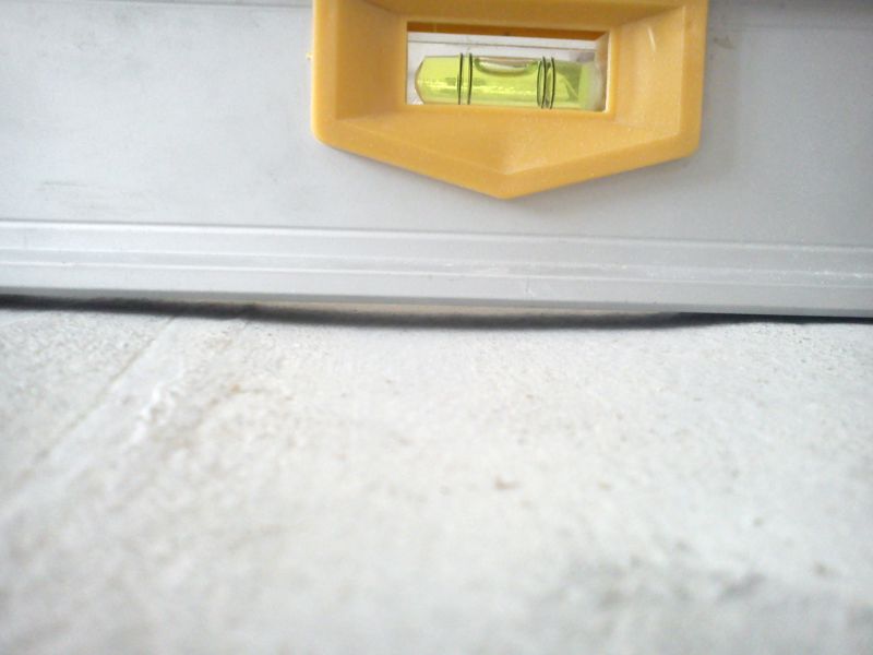

Ямку надо заделать. Наливайкой заполнить, можно плиточный клей для этого использовать, дешевле наливайки, и правилом или ровной рейкой в плоскость с остальным полом протянуть.
не отскочет клей такой толщины (не более 3-5 мм в глубину и 1000 мм в ширину и 50 мм в длину), ведь полы еще не скоро буду стелить, вернее не в этом месяце.
Да по идее не должен. Ямку только грунтануть не забудьте. Ну а если хотите перебдеть, то залейте за пару дней до укладки ламината и вообще по нему не ходите :)
наливайкой полы можно шпаклевать так же как и стены шпаклевкой, разливаем лужицу и шпателем замазываем, как подсохнет можно подшкурить поверхностьнадо грунтовать хорошо и в комнате не должно быть сквозняков и жары чтоб наливайка не сохла черезмерно быстро
Спасибо. Что бы всем было понятно о чем речь: вот такая ямка ext_06705d12987c3204c493e9708e33c5fa.jpg
Стоит заморачиваться?
вот такая ямка
перетянули правильцем или длинным шпателем и все дела
я понял. Благодарю. Посмотрим по цене либо клей, либо наливайки и как Вы посоветовали протяну полоску. Целофаном так же как и стяжку накрвыть нужно или высохло и фиг с ним?
наливайки не накрываю, но и жара сквозняк солнце им противопоказаны
