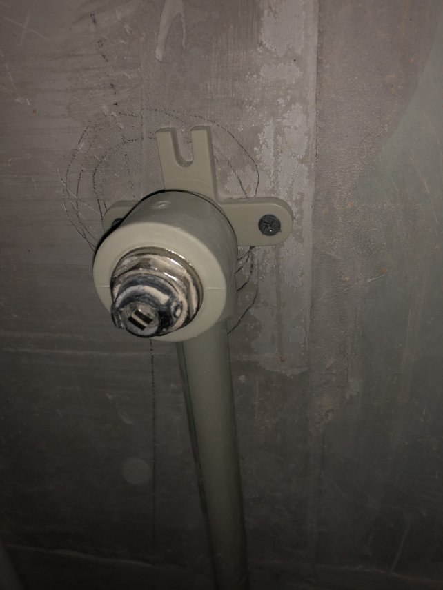

Строители поставили вот такую штуку в качестве подводки для стиралки.  Резьбы на ней никакой нет. Как ее можно подружить со шлангомCA3D4C7B-625A-402C-A786-C795FFDAA4BF.thumb.jpeg.891227a81bf9663b71d1b9d485268d9d.jpeg

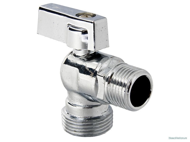

Так там сейчас заглушка вкручена. Её выкрутите, вкрутите шаровый кран (или просто штуцер) , а не него уже шланг. Короче, эти фотки в магазине покажите, они вам всё подберут)
