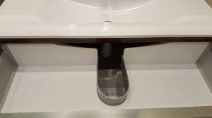

Если подстолье под раковину с выдвижными ящиками, то они конструктивно не доходят до стены на 5-7см, как раз для того чтобы за ними проложить канализационную трубу. А под сифон там специальный вырез.index.jpg.ab0072082290938ace9d6c94b1b08cbe.jpg

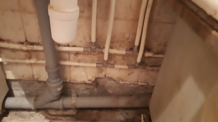

Я подобрала шкафчик для ванной комнаты в комплекте с раковиной. мне сказали, что у него нет полки и задней стенки. Но так как  шкафчик придвигается вплотную к стене не понятно, как быть с трубами, которые идут вдоль стены. Нужно ли будет подпиливать боковые стенки шкафчика? И также вопрос -важно ли, учитывая необходимость состыковать шкафчик со стеной, подбирать шкафчик,который стоит на ножках или нужно подбирать шкафчик, которые не имеет ножек и стоит на полу? Тем более, что возможно надо будет подпиливать боковые стенки под канализационные трубы. Прилагаю фото труб под раковиной.
А это обычное дело подпиливать боковые стенки таких шкафчиков? Можно ли мастер подпилить стенки на дому?
А получится ли подпилить боковые стенки напольного шкафчика под раковину под трубы, которые идут вдоль стены, если шкафчик на ножках высотой 12 см? Или в таком случае нужно подбирать напольный шкафчик, который не имеет ножек и стоит на полу всем корпусом?
