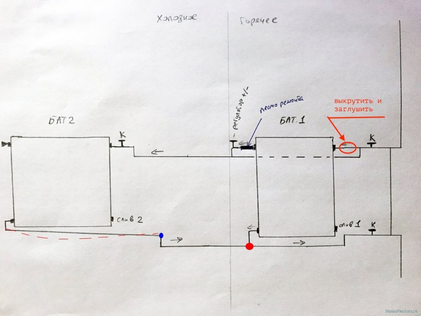

В наследство от бывшего владельца досталась вот такая система отопления на кухне и утепленной лоджии.
Нафига так было сделано, большой вопрос уже к нему. И 3 года она работала у меня без нареканий.
Но тут потек фиттинг на стыке двух "американок" на верхнем выходе из первой батареи.
Перекрыл краны от стояка, слил первую батарею (вытекло много черной маслянистой жижи), заменил фиттинг, резинки.
Включил все обратно.
И тут возникла проблема.

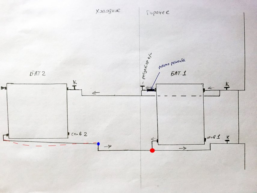

Первая батарея греет, вторая нет. На схеме показал, какая часть труб в системе остается теплой.
Продувка через кран маевского на второй батарее ничего не дала. Идет вода, воздуха нет.
Сливание воды через нижний слив второй батареи ничего не дало. 4 тазика слил, батарея и верхняя подвокдка к ней стали горячими, но нижний вывод так и остался холодным. Спустя время батарея снова остывает.
То есть циркуляции через нее нет, если слив/кран маевского закрыты
Вопрос
Что теперь с этим делать?
Как раскочегарить контур второй батареи, чтобы он заработал?
Вызывать кого то их ЖЭК не вариант - ибо перепланировка.

Меня больше смущает, что в точке, выделенной красным, первой батареей может создаваться давление, из-за которого вода из контура второй батареи не может пройти в сторону стояка.
Да и сам вывод из второй батареи немного провисает. показал пунктиром. что может создать воздушную пробку на углу. Выделил синим.

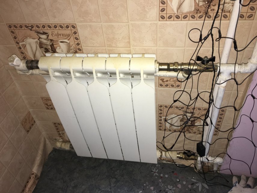

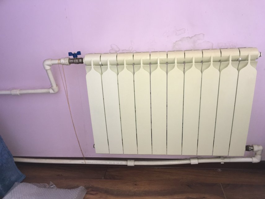

вот фотки как это в реальности
1-й радиатор и 2-й.
Да, сразу не обратил внимания :) тогда только одна версия что грязь в радиаторе.

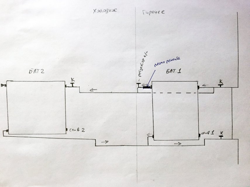

тут по хорошему в это место надо кран поставить
с противоположного конца этого радиатора убрать регулятор и заглушить краном маевского
а перед вентилем второго радиатора поставить байпас
Байпас однозначно нет, он там просто не нужен и маевского на место заглушки в радиаторе поставить где я отметил. Тогда трасса за 1 радиатором будет для разгона воды в сторону 2 радиатора. А прижав регулировочный вентиль можно отрегулировать температуру во 2 радиаторе.

В общем, систему доработали, добавили возможность перекрывания контуров, убрали лишние углы и спрямили трубы. воздух выгнали,
14 часа назад, Дмитрий 78 сказал:
Заработало?
Да
стало проще выгонять воздух из нижних трубок.
стало возможным регулировать потоки, отключая все или один радиатор
