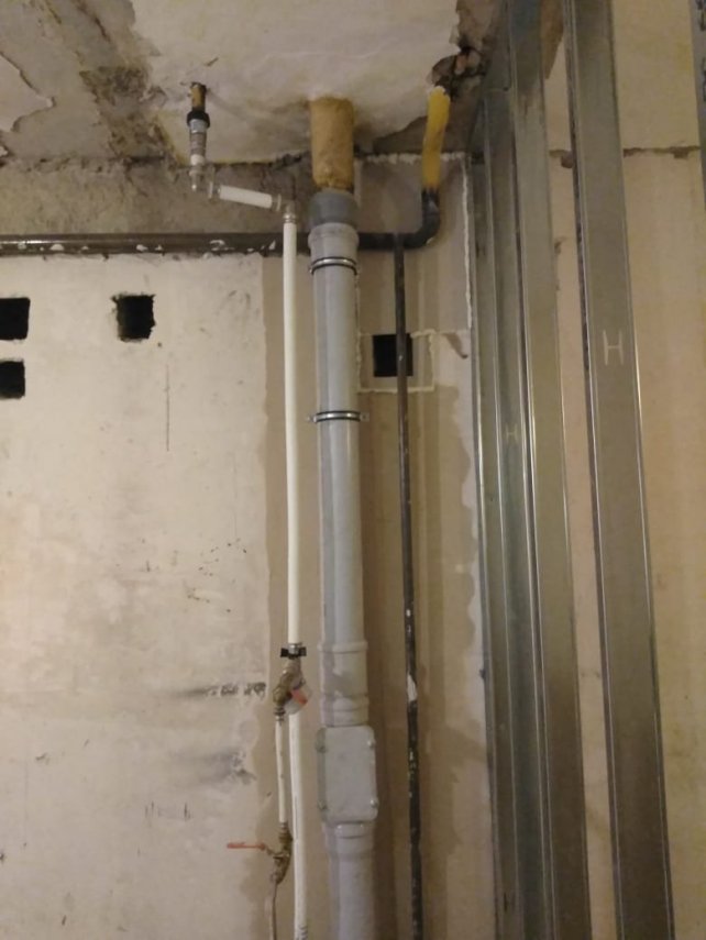

УК заменит стояк, если заменит, на самый дешёвый пластиковый. Вы же можете поставить и чугун, и бесшумный пластик. Такой, например:

Если повторите то что было по сечениям с составу, то вопросов точно не будет. Ревизии в жилых зданиях делаются не реже чем через 3 этажа. Если у вас не первый и не последний этаж, значит так и должно быть. Но, если сделаете ревизию, хуже точно не будет.
