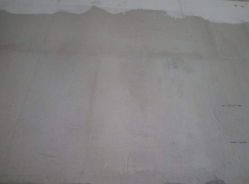

стены из пазогребенных плит, оштукатуренны цементно-песчанным раствором, местами он потрескался, где-то отвалился, как правильно подготовить стены под покраску?

правильно ли я понял, что стоит отбить только отстающие места или надо снять всю штукатурку и заново покрыть, и какие смеси лучше использовать для этих целей?стоит ли штукатурить несущие бетонные стены?
@Black Dog под покраску нужна идеально ровная и идеально гладкая поверхность. Иначе все недостатки вылезут после покраски.  А ответ на вопрос о том, надо ли отбивать  все или не все или надо ли штукатурить зависит от сотни факторов
Пазогребневые плиты можно штукатурить только гипсовыми растворами. Отбить к чертям, прогрунтовать и заново оштукатурить Волмой или Ротбандом. Затем покрыть стеклохолстом и отшпатлевать Шитроком.
11 час назад, Александр Андреевич сказал:
Отбить к чертям
а если не отбивать и немного сэкономить время и силы, а заделать большие неровности шпаклёвкой, прогрунтовать и покрасить, будет такой вариант покрытия держаться или всё отвалится? просто идеальные стены не нужны, хочется сделать покрытие для уменьшения пыли в квартире, а то, что где-то будет не очень ровная стена, это не важно.
по поводу, что штукатурка цпс, это моя догадка, может ошибаюсь, тонкий слой, может и шпаклёвка, наверно, смысла штукатурить пазогребень нет, хотя, это тоже моя догадка)
