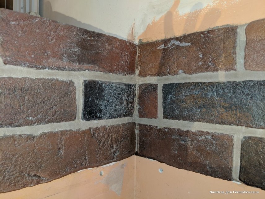

    Добрый день, уважаемые форумчане!
    Случилась такая беда.

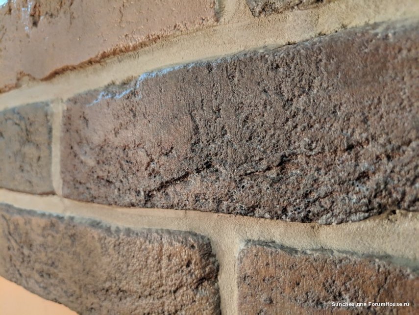

    При внутренней отделке был выложен пояс вокруг лестницы клинкерной плиткой под кирпич ручной формовки. Помимо того вокруг камина выложено пространство диким камнем.
    Всё это смотрелось изначально очень здорово.

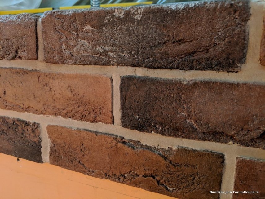

    Потом по инструкции мастер покрыл грунтовкой и лаком по камню nevel aquastrong матовым. Сначала все было хорошо. Но потом лак начал белеть, появился неравномерный глянец, неестественный блеск. В итоге, смотрится все это неестественно и далеко не так, как было изначально. Ужасно :(
    Мастер, понятное дело, говорит, что это все лак, а он молодец.
    Фото, конечно, все не передают. Но вроде видно. Фото камня, каким он был без лака, последнее. Он был по цвету к камину, сейчас не пойми что..
    Кто сталкивался с такой проблемой?
    В чем может быть причина?
    Как можно решить?
    Очень прошу помочь!

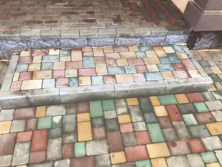

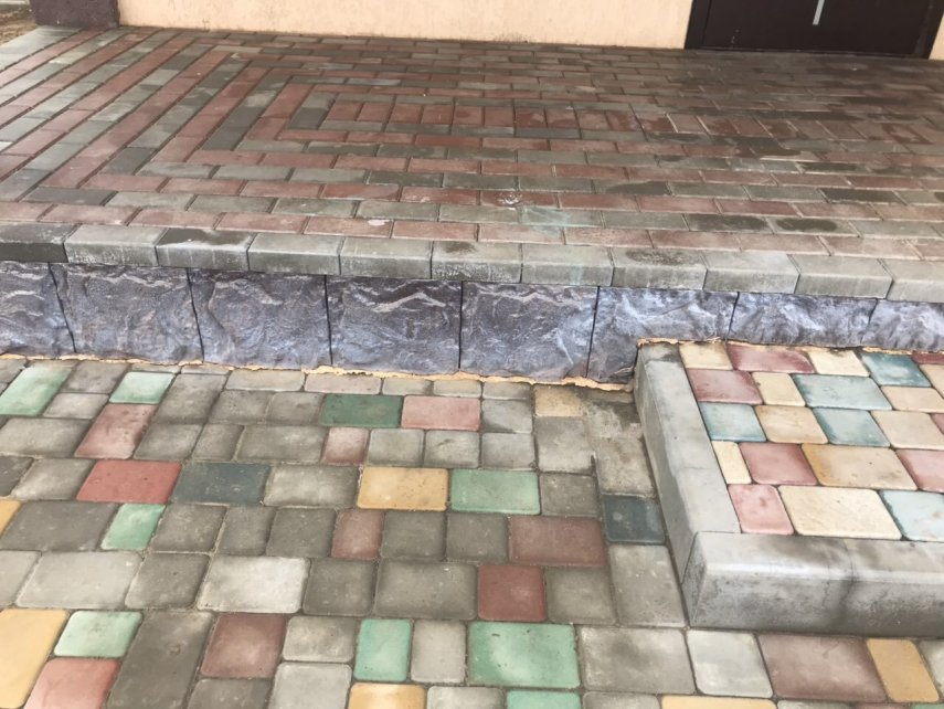

Добрый день! Подскажите столкнулся с такой же ситуацией, та же марка только не матовый а глянцевый лак ! Вид просто ужасающий !!!! Как решили эту ситуацию ? Как его теперь счистить ? Это дрянь редкостная !!! Слов нет
Да, похоже проблема в лаке. По поводу блеска неясно, но, уж прозрачным-то он точно должен быть.
Надо счищать. На улице можно отпескоструить. В жилище сложнее. Надо смывку какую-то искать, или абразивами пробовать. Может от нагрева облезет.
