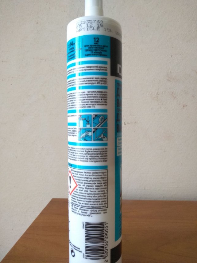

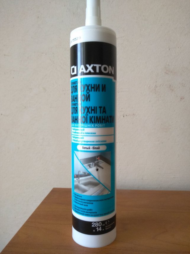

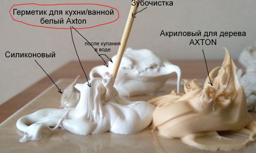

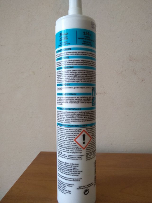

Имею опыт работы с силиконовыми и акриловыми герметиками разных марок.
Нужен был белый силиконовый герметик для заполнения зазоров в углах плитки и стыков сантехники в ванной и кухне.
Приобрел в Леруа “Герметик для кухни/ванной белый Axton, 280 мл” https://novosibirsk.ler...on-17475854/
Дополнительные фото прилагаю.
На тубе упоминается мелким шрифтом, что “этот силиконовый герметик”, “без запаха”, “нейтральный”.
По факту нанесения выяснилось что:
  • Герметик липнет к мыльной поверхности, и вообще очень липкий (по сравнению с силиконом).
  • Не растворяется в воде.
  • По консистенции похож на акриловый.
  • Запах уксуса отсутствует (но есть какой-то слабый углеводородный запах).
Через сутки:
  • По степени затвердевания похож на акриловый, но более пластичный.
  • Затвердевает как в воде так ни воздухе .
А вопросы такие:
  • На какой основе этот герметик?
  • Водостоек ли на долговременной основе?
  • Пластичность шва (в %)?
  • Усадка?

Герметик ,Как герметик, а то что запаха уксуса нет, так нейтральный же
Он не похож на силиконовый.

Может это гибрид силакриловый? Хотя на тубе написано силикон. Силакрил можно водой замыть, попробуй. Вобще конечно лерушник заказывает свою марку где ни попадя и по цене ниже того у кого заказал. Герметик с картинки выпущен на Хенкеле, но хенкелевские герметики чуток дороже, отсюда вопрос почему. Доплата за брэнд или что-то не докладывают? Ну, типа мяса тиграм:)

Это был первый подозреваемый.
Водой не замывается и в ней растворяется.
Работал силиконом и этим AXTON-ом, через 6 часов с момента нанесения силикон уже вполне "резиновый", а AXTON липкий.
Состав не указан.
Кстати, еще заметил, что туба с этим AXTON-ом ощутимо тяжелее аналогичной (по объёму) тубы с силиконовым герметиком.
На mastergrad говорят, что похож на MS полимер.

МС полимер то в воде не растворяется. Я как то впух на герметике DAP в красном тюбике. Написано было для кухонь и ванн и ещё что то уже не помню, вобщем то если интересно можно у гугола спросить инструкцию. Вобщем шов на ванне затер и он раскис от воды, но на том герметике не было написано что он силиконовый или акриловый, оказалось он не держит долговременный контакт с водой. Так что потести его на воду, ну и если что нам напиши, будем знать что за Акстон такой.

В моем сообщении ошибка, следует читать: водой НЕ растворяется.
Кусок этого герметика уже купается в воде несколько дней, чувствует себя хорошо.
