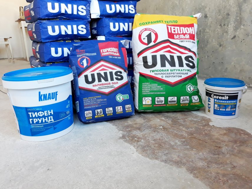

Я например его активно применяю. И не только в качестве грунта. В виду его дикой клеящей способности.
Например в качестве клея при склеивании отфрезерованного ГКЛ. Никакая шпатлевка или пена рядом не стояла. Тонкий (не добавляет толщины), при этом склеивает так, что при попытке разорвать угол ГКЛ, ломается в другом месте, а не на склееной фрезе. Что позволяет мне сделать вывод (вкупе с наличием песка в составе) о отличных адгезионных свойствах на бетоне или окрашенной поверхности.
Бк применяю по необходимости, всё и вся не покрываю им. Да и то в предпочтение церезит ст16. Лучший бк на мой взгляд
Я СТ19 юзаю обычно. Хотя должен уточнить, что СТ16 не пробовал. Попробую.

По поводу бетоконтакта. Единственный нормальный бетоконтакт это кнауф или файдаль по заказу кнауфа. Церезит 19 - единственный почти такой же. остальные - говно. Они только ухудшают сцепление. По плотному бетону, адгезия через Бетоконтакт чуть выше, чем без него. Но ниже, чем к кирпичу или впитывающему основанию. Адгезия штукатурки к впитывающему основанию выше, чем к огрунтованному грунтовкой. Но грунтовку применяют отнюдь не для адгезии, как все думают. она НИЖЕ. А для связки пыли, и чтобы смесь не отдавала быстро воду, иначе она будет тяжело ложиться, скручиваться и т.д и пересыхать в дальнейшем, что уменьшит её прочность, а также укреплять сыпучие частицы, т.е. оказывать поверхностно-скрепляющее действие. Если основание промыть под давлением и увлажнить до требуемой скорости водопоглощения это было бы лучше грунтования. Но в реальности это сложно, поэтому и применяют грунтовку. Задача понизить, но не заблокировать впитывающую способность основания. А для этого нужно чтобы не образовывалась поверхностная плёнка. Уменьшить плёнкообразование можно заменив однократное грунтование на многократное с сообтветствующей степенью разбавления, мокрым по мокрому, пока не полимерезовался 1-й слой и не начал препятствовать заглублению следущего.  Допустим вместо одного слоя не разбавленной грунтовки нанести два 1:1 или три 1:2. если же грунтовка слишком крепкая, то её доже на 1 раз лучше разбавить.
