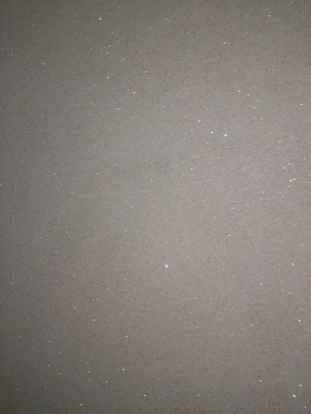

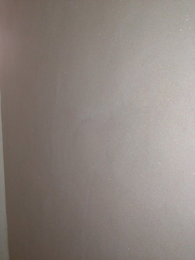

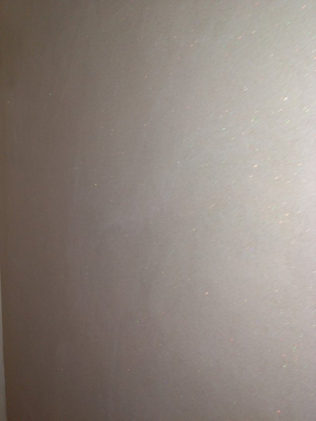

Здравствуйте. Отделкой занимаюсь уже много лет, опыта предостаточно. На данном объекте, сталкнулся с проблемой. Заказчик решил сделать отделку стен Байрамиксом (Мозаичная мраморная штукатурка). Опыт с байромиксом есть, но ложил крупную фракцию и никаких проблем не было, про все нюансы этого материала знаю. Заказывал байрамикс прям с завода изготовителя (очень большие объемы), там же на заводе и грунт брал, специально изготовленный и заколерованый под этот байрамикс. Закзчик выбрал очень мелкую фракцию (ранее не работал с такой, фракция 0.5-0.7мм.), до этого работал с более крупной фракцией и проблем не было. Тут сталкнулся с такой проблемой.... При приготовлении готовой смеси, технологию не нарушал, все как советует завод изготовитель, воды добавил как положено и хорошенько перемешал.Когда лажу на большие стены, очень быстро высыхает клей беленький. Начинал ложить сверху. Нанес какой-то участок, далее разровнял быстренько, двигаюсь в сторону к другому углу стены, наношу следующую часть, начинаю стыковаться...а край уже сухой, клей ушел (наблюдал по времени, то за 14 минут высыхает часть, которую наносил первой, а края то ещё быстрее сохнут), в итоге....все места стыковок видны после высыхания. Подсохшая часть уже практически не поддается выравниванию, получаются продиры либо зализаные места. Растирать его практически невозможно, от этого при боковом свете просто ужас какие наплывы. Перелаживал несколько раз, результат такой же. Несколько стен ложил байромиксом той же фирмы, но другого цвета и фракцией 1.5-1.7мм., с ним всё отлично, тянется и ровняется как надо, клей быстро не уходит. На фото просто ужас....как будто и не ровняли ничего!  Расстроен больше чем заказчик. Может кто работал с такой мелкой фракцией на больших объемах? Спасибо!

Жарко у вас там и влажность минимальная. Это надо исправить
Да и воды можно добавить чуть больше.
К тому же работать на больших площадях надо быстро,  и полосу захватки делать поУже , чтобы успевать по сырому состыковывать
И влажность в помещении можно предварительно повысить распылением воды или парогенератором. У нас однажды такая фигня с краской была. влажность повысили, стало нормально.
