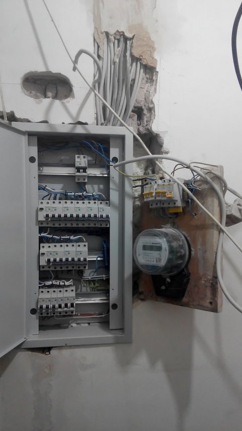

Свежее итоге фото с объекта.
"Ждём контролёра с ПЭС для снятия показаний и разрешения на замену счётчика" :)
ждать ещё долго :)
так и живём :)
