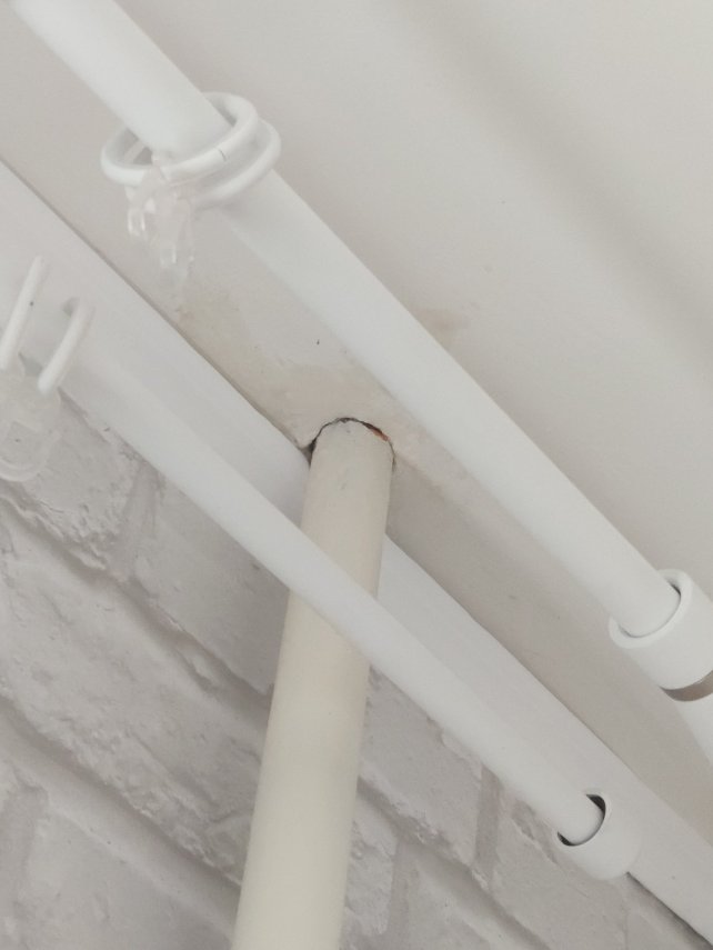

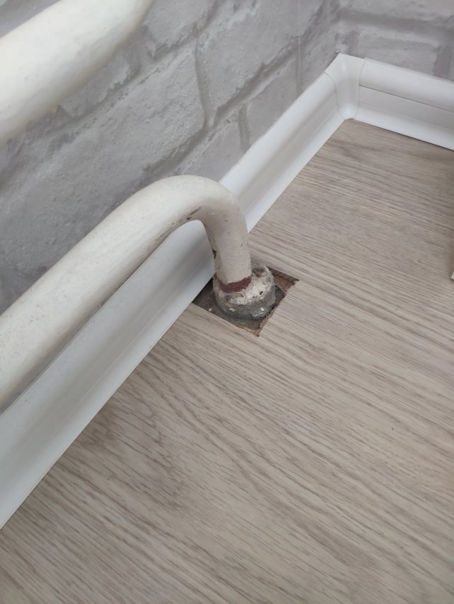

Народ! помогите пожалуйста. Дом серии 90.1-17 (су-155) новостройка. В буквальном смысле слышу о чем говорят соседи сверху и снизу через стыки труб отопления в потолке и в полу, а если посиделки у них то вообще вешаюсь. Сфотографировал места откуда звуки исходят. Когда переехали на полу на стыках был залит цементом, он раскрошился , решил убрать у увидел гильзу в которую входит труба, само отверстие кое как запененно монтажкой. как заизолировать эти стыки? В заранее спасибо за помощь.

Расчистите и запеньте получше.
Панелька. Только говорят что пена очень хорошо звук проводит.
Герметиком эластичным можно заполнить. Силиконовым, например, в тон ламината подобрать. Может быть это не только воздушный шум, трубы тоже могут звук проводить. Однажды мы с таким явлением столкнулись. Пришлось короб звукоизолирующий вокруг стояка делать и примыкания герметиком проходить. В итоге шум пропал.

Однозначно герметиком! И побольше, безжалостно так вдуть! Чтобы ни одного пустого места не осталось! А еще лучше - Аквапластом. Только он в ведёрках, не дешёвый и в пистолет вкладывать придётся, который для бескартриджной фасовки.

Дело в том что звуки идут из перегородки(втулки) в которую входит сама труба отопления.

ДИМАА!!! Речь о воздушных базарах. Коробом ты успешно прикрыл другие виды шума. В обсуждаемом случае ситуацию спасёт плотная забивка дырок герметиком. Кстати, можно еще и с паклей или льном. Думаю, еще и на звукоизоляцию потолка/пола/стен придётся разориться.
