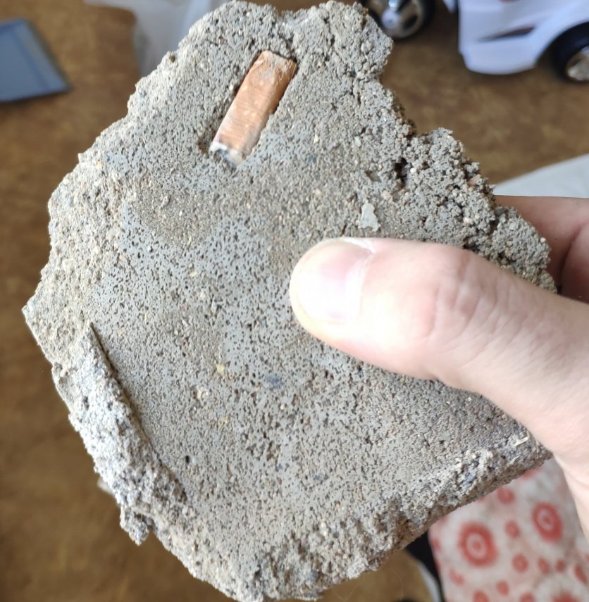

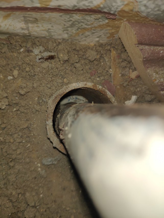

Вот и бычки нашлись. Внутри гильз пустота, залил тупо санитарным герметиком. Гораздо тише стало)
Serjoga
