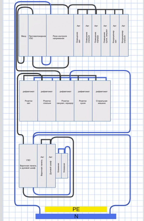

Снова вопрос) подскажите пожалуйста, под варочную поверхность нужна розетка или просто вывести провод? И на какой высоте?
Можно и так и так. Мы обычно ставим развекоробку на высоте 250 в соседней секции и клеммники на 45А
Спасибо! Еще вопрос, посмотрел видео в котором рекомендуют автоматы в щитке соединять проводами с сечением 6 (черный) и 10 мм (синий). Мой электрик собирается использовать только 6мм взятых из ШВВП. На сколько это правильно? Подскажите пожалуйста.
Вот это видео
