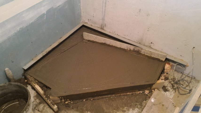

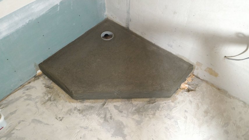

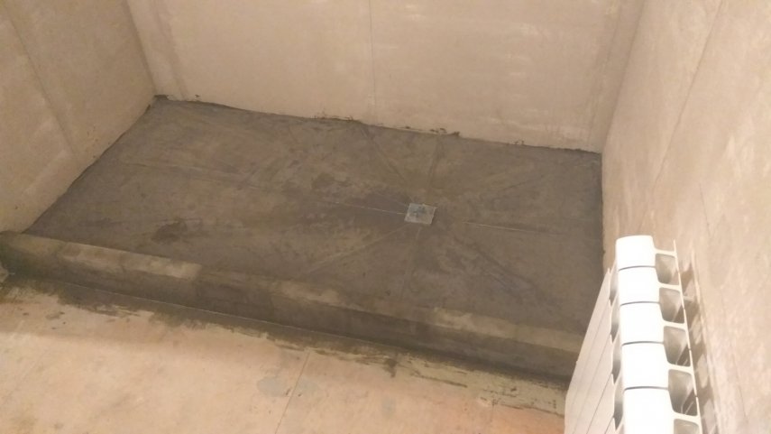

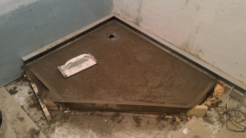

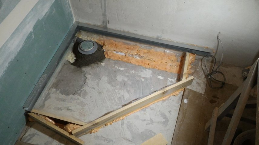

Так опалубка делается
Бортики опалубки кстати сделаны по уровню, на них опирается правило. В конечном итоге вода должна стекать к трапу
