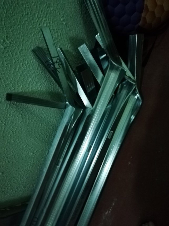

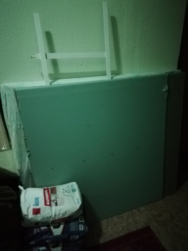

В грузовом лифте не открывалась до конца дверь и пришлось гипсокартон порезать напополам и согнуть профили.
Вопрос - надёжно ли они будут держать стену? (будут использоваться для стены с плиткой).
Если работники не криворукие, то без проблем.
Листы сплошь и рядом режут, даже продаются полуформатные листы.

Я боюсь, что криворукие. Листы обязательно резать? Если их выкрутить обратно (что хочет сделать работник), будут ли они надёжно держать плитку?
К сожалению, листы обычно не влезают в стандартный грузовой лифт - туда втыкаются листы максимум 2220-2250, но никак не 2500, то есть лист в любом случае резать (пополам или на 220 и 30 см) или нести по лестнице (что чревато побитыми углами и торцами листов и лишним облегчением карманов заказчика :) ).
А что там работник собрался выкручивать? Листы? Или профили? Если листы, то я ничего не понял. Если профили, то согнутое достаточно отрезать, благо эти части явно в любом случае отрезались бы. Если профили скрутило винтом, то наверное тоже некритично - даже самый криворукий строитель не забудет их закрепить к стене, а уж тут выпрямить его ("сапогами" или прямыми подвесами) не составит труда.

Он про профили говорил. Кстати, направляющие тоже в этой куче и их тоже согнули все.
Дело в том, что согнули их на длине 2.64. Потолки у нас 2.80. Поэтому, я думаю, он говорит, что будет их разгибать и говорит, что это нормально. Мне настаивать на том, чтобы он их все резал и соединял или и так сойдёт? На них будет держаться плитка
Вот балбес, выгибать их обратно, как же.
Их отрезать и наращивать , что расход времени и материалов.
Листы идут в два слоя, с перехлестом швов

Значит, отрезать всё, что после сгиба и выбросить или использовать всё-таки?
Профиль, отрезается с места деформации , часть отрезанного используется для надставки,  все таки 20см лишние из 3метров.

А вообще он мог бы и просто надрезать и согнуть , потом легче восстановить

Отрезанное - как раз для соединения нарощенных частей и для "сапогов".

9-й?... :)  И на 19-й доводилось длинномер таскать. А гипсокартон в таких случаях обычно заказываем 3-метровый.  Внизу режем на куски по 1 и 2 метра.
