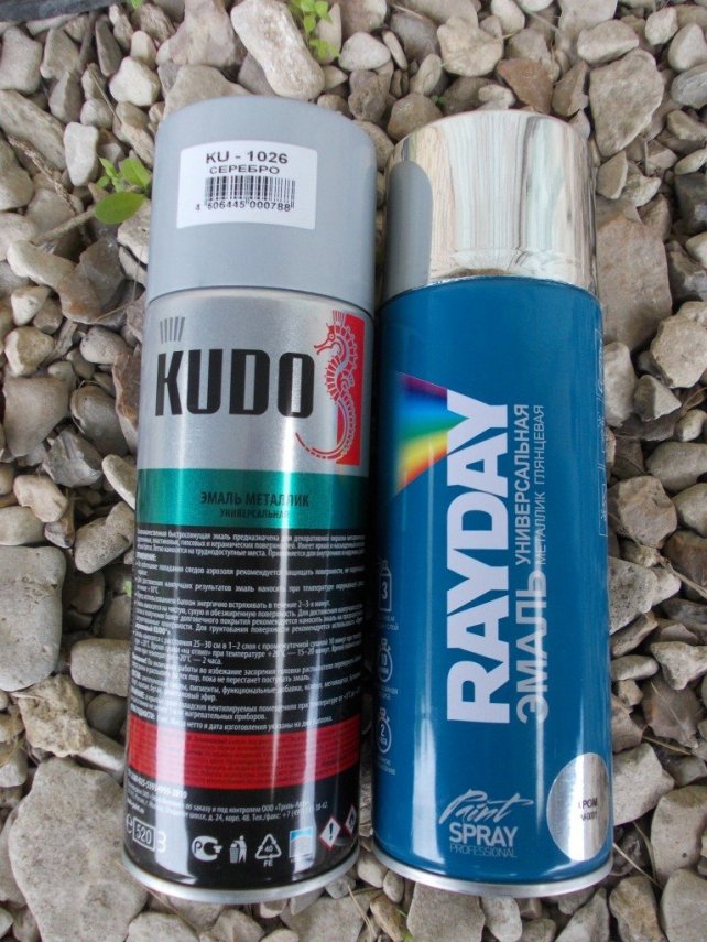

@bagayama постой, не покупай. У меня железяка с пробной покраской тут, а баллончики не при себе. Я тебе выложу картинки пробных покрасок и картинки баллончиков. Но завтра.

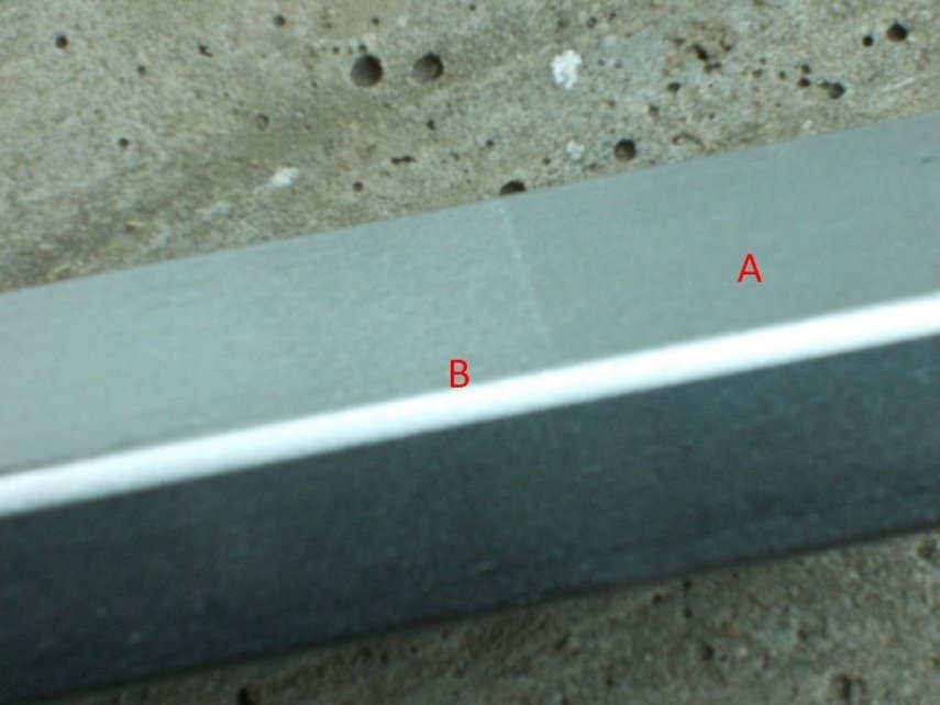

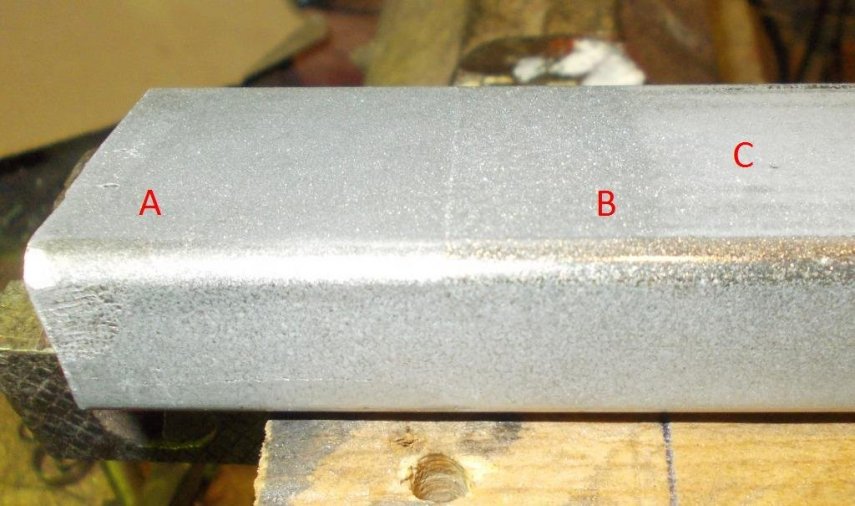

Не понятно когда до баллончиков доберусь. Попытался сфотографировать покраску при ярком солнечном освещении, пока светит. Для сравнения рядом положил предмет с поверхностью, абсолютно идентичной поверхности полотенцесушителя. Это либо полированный хром, либо электрохимполированная нержавейка. Одна железка, покрашенная разной краской с двух сторон. И разный угол освещения.  Я очень старался, но передать вид краски точно не получилось. Она не лучше и не хуже, чем на картинках. Она просто какая-то другая, не как на мониторе.

Одна поверхность матовая, но с блёстками. Вторая ровная, глянцевая, но для хрома сероватая, смахивает на обычную нержу. Мне кажется, для ободов прокатит.
Красил "по живому", без грунта. Баллончики - один Kudo "серебро", акриловая, это который с блёстками.  Второй не помню какой производитель, написано "хром", тоже акриловая. Колпачок блестит так же зазывно, как смеситель на витрине! Многообещающе так блестит. Но я уже давно знаю - чудес не бывает и краской под натуральный хром сделать так просто не получится. Уметь надо.

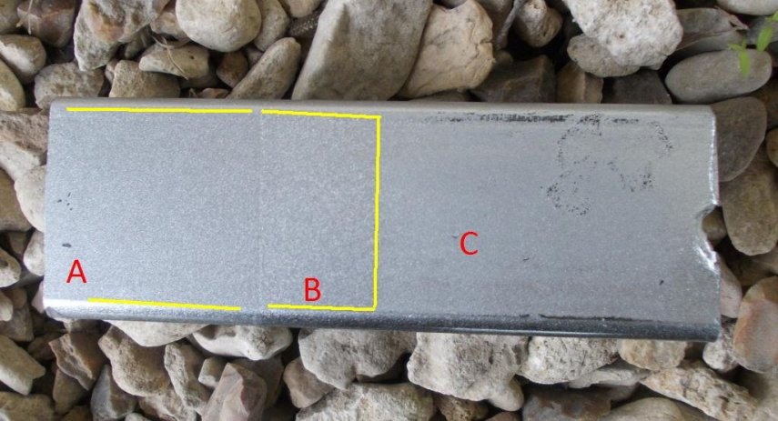

Всё та же краска из баллончиков:
Всё та же железка. Кусок её ошкурил нулёвкой с водичкой. Кусок закрыл бумажным скотчем и покрыл прозрачным акриловым лаком. Ни о каком "хроме"  от RAYDAY речи быть не может. Так что разговор о KUDO цвета "серебро". Задача - получить максимально яркий, блескучий, "праздничный" оттенок.
Результат: поверхность ЦЭ после шкурки. Хрень полнейшая. Поверхность А была закрыта скотчем, на ощупь она шероховатая. А вот которая БЭ - она наощупь совершенно гладкая и блестеть стала чуток поярче, серого стало меньше.
Снимал при разном освещении. На картинках разница небольшая. Но я однозначно рекомендую кудовское "серебро" крыть лаком!
До Кудо пока не добрался. В Баумоле её не было.
Т.е. B - кудо серебро и сверху лак?
Только что, bagayama сказал:
Кудо серебро. Высохнет и лаком поверху. Завтра ещё про облом продолжу. С грунтом. Перестарался.
@bagayama, я вчера облажался! Подначитался, купил грунт, поверхность промыл универсальным обезжиривателем, ацетоном, спиртом. Нанюхался... А дальше начал грунтовать. Картинку баллона пришлю. Грунт просто офигенный! Укрывистость охренительная! Обычно краска из под пульвера/баллончика подтекает сразу, как прозеваешь. А тут какая-то вязкая. Я пробную железяку поливал - не подтекает! На баллоне было написано - "в два слоя" и далее "окрашивать через 1,5 часа". Я грунтую, а он идеально ложится. Мне так понравилось, что положил 4 слоя. И чудится мне, слои были необычно толстые - ведь не подтекает! Дефекты захотел на трубе получше скрыть, идиот! Через 1,5 часа прихожу, а грунт местами вспухший. Очень расстроился. Придётся теперь по второй версии двигаться - подождать когда затвердеет, шкурануть и только потом красить.

А Кудо "хром" (KU-1027)?
На пробниках вроде больше похож на изначальное покрытие (кстати, на пробниках "серебро" и твой цвет "один к одному" - пробники правильные).
