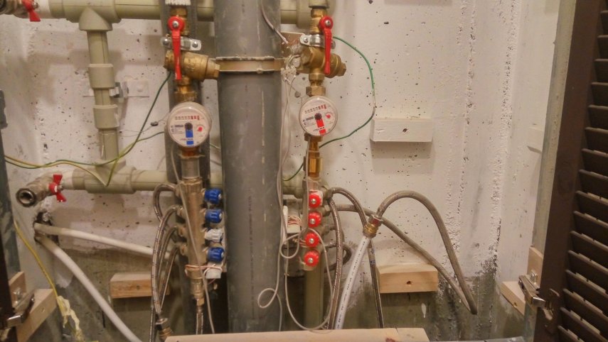

Приобрел квартиру с ремонтом. Предыдущие хозяева сделали водоразводку "на отшибись" (см фото) Трубы из металлопластика жестко встроены в стену, по ним идет подача на кухню и в ванную. К остальным потребителям (раковина в ванной, стиралка) вода поступает по гибкой подводке. Ни металлопласт, ни гибкая подводка никак не закреплены, по сути висят в воздухе.
Ломать стены ванная-туалет-кухня не вариант. Помогите советами как выйти из ситуации "малой кровью".
Свои мысли - однозначно буду менять вводные краны (Bugatti) и коллекторы (FAR). К металлопластику думаю подвести сильфонную подводку (G Beka), гибкую подводку тоже поменяю на сильфонную. Для устранения возможного шума, вибраций планирую сильфонную подводку обернуть утеплителем.
Имеет ли смысл поставить перед коллекторами редукторы давления?
Вместо сильфонной металлопластик лучше поставьте. Редукторы есть смысл поставить если перепад давлений в udc и хвс значительный и мешает жить., либо давление выше 3 атмосфер.
@Дмитрий 78 спасибо за обратную связь. Подскажите, коллекторы лучше взять с плоскими отводами или конусными (euro)?
@Дмитрий 78 подскажите, пожалуйста, еще момент - металлопластик (новый) монтировать к отводам коллектора? Если да, то как поступить с уже установленными трубами (на фото)?

Не надо обжим. Пресс на прокат возьмите и будет вам счастье. Трубы старые если в нормальном состоянии, что скорее всего, можно использовать. Можно напрямую в коллектор, если длина по озаряет, можно нарастить. Вот фильтров тонко очистки явно не хватает.
А Стимроллер - любитель всяких заморочек. Сильфон не надо. Лучше металлопласт.
И, если уж хочется металла, то лучше медь а не сильфон.

К металлопласту обязательно нужна калибровка и зенкер фаску сделать. Без них нет гарантии, что резинку не выдавит. Конечно, фаску и ножницами можно срубить, и трубу округлить какой-нибудь круглой железякой.
Стоит МП чуть дешевле гофры, если не ошибаюсь. На фитингах разоришься.  Дырка в МП такая же как у 16-й гофры - 12 мм.
К тебе не приходила нужда аккуратно выпрямить длинные куски МП? Ну, метров по 5-6? Её правишь, а она червяком навозным извивается! Это вообще какой-то пиндык!
Признаю, что субъективен, но этим МП я сыт по горло!

Правится металлопласт к до 26 очень легко. 32 уже посложнее.
Пресс у нас не дороже 500 в сутки.
Суток с лихвой хватит. Сиди, думай сколько влезет, собирай не спеша, а потом возьми пресс в аренду и за час все опрессуй. Колибруется и округляется, и фаска появляется если в трубу вставить и провернуть пару оборотов обычные круклогубцы, это если влом в Леруа сходить и купить специнструмент за 60 рублей.
А кривыми руками чего хочешь можно испортить :)

@steamroller ознакомился, спасибо! интересно и страшно одновременно :)) а какого производителя по сильфону порекомендуете? А то попадается гофра, как Вы с @Дмитрий 78 пишете, которая ржавеет и магнитится.
@VM_VM, надёжным брэндом считается корейская Lavita. Но тут "за что купил - за то продал". У меня 20-я нержа стоит почти 5 лет. Но она с дорогими фитингами.  Устанавливалась в разгар счётчиковой истерии. Дом старый, трубы железные, на входе не шаровые, а вертушки. Их, как не крути, - ЖКХшных звать. За 5 лет всего одна проблема случилась. Случилась она через 10 минут после ухода сантехников. Те даже отъехать не успели. Вызвал обратно, но сам подтянул пока они шли. Эту гофронержу с прибамбасами они видели впервые. Собирались ацетиленом. Но я им говорю - "мужики, чего вы калдыбаться будете? Мне тут дизайн не нужен. Всё равно эта квартира подлежит полной переделке. Есть резьба перед краном и есть сгон чуть подальше. Впиндюривайте в разрыв."  И ничего, справились. Хитростям я их научил.
Я про ржавую гофру ничего не писал. Это у Димы фобия :) Дима наш - легко внушаемый человек. А меня никакой гипноз не берёт. Что цыганский, что цирковой. Мне кажется, что с упомянутой конторой можно связываться. Ценник у них совсем чуточку подороже. Но это не показатель. Я выгреб одну лавку подчистую. Цены были старые и мне за ликвидацию залежалого еще и 10% сделали. Мне начальник этого Флексора по-человечески очень понравился. Сказал - силикон, значит силикон!  И вообще я его задолбал вопросами. А он терпеливо на все отвечал. К тому же контора не торгует всем подряд  - от разводных ключей до презервативов, а узкоспециализированная. Малейший прокол - всё пойдёт наперекосяк. Мне кажется, марку они держат.
@VM_VM , вспомнил! Тут еще одна фигня есть. Субъективная. Довелось демонтировать металлопласт. Труба, понятное дело, на выброс. А все фитинги я в коробку покидал. На всякий случай. + барахольщик я. Сегодня был в магазе, глянул цены, офигел, ту коробку вытряхнул и "на глаз" оценил выгоду - не меньше 1000, а то и 2000 будет. Это 3-6 по 0,5 "Три старика" или какой-нибудь Реноватор.
@VM_VM - девять лет назад я уже озвучивал проблему с компрессионными фитингами на МП трубе. Это актуально и до сих пор и напрямую относится к вашему случаю.
По этой причине оставлять их под штукатуркой или плиткой чревато быстрым "знакомством" с нижними соседями. Выход есть - полный демонтаж и сделать всю разводку трубами Ре-Х Рехау под пресс и забыть о проблеме лет на 30.
