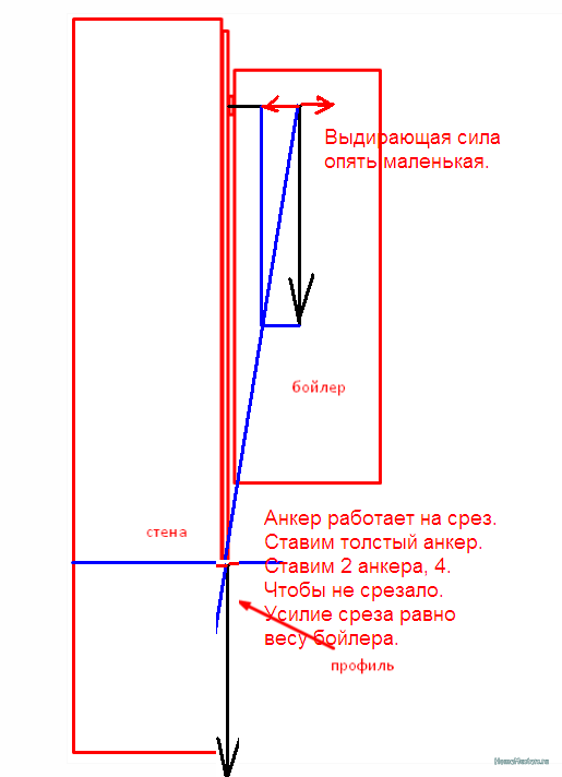

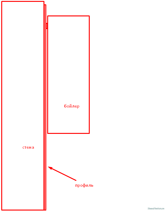

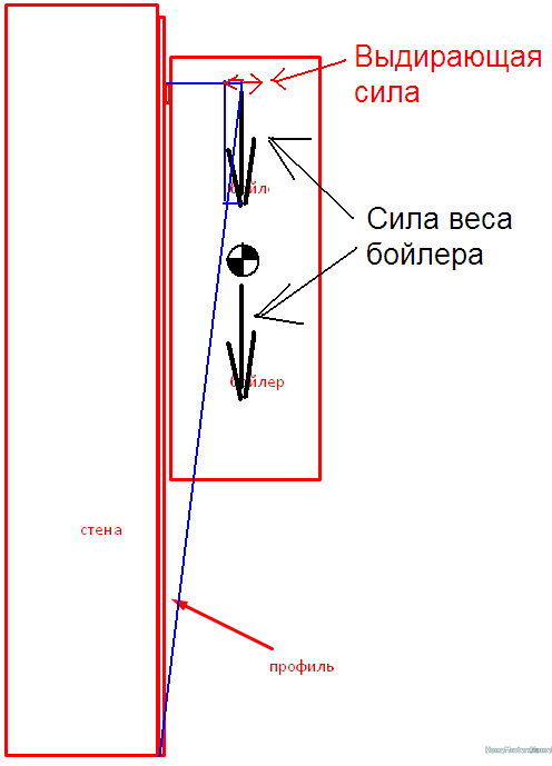

Крепишь к стенке железный профиль, трубу, что угодно жёсткое. Ну, 20х40, 40х40. И даже приштукатурить его можешь. Торцы труб опираются на пол. А выдирающая сила для анкеров случится очень маленькая. И чем выше висит бойлер - тем меньше эта сила.
Я правильно понял вашу мысль? То есть анкера для бойлера проходят насквозь через этот профиль?

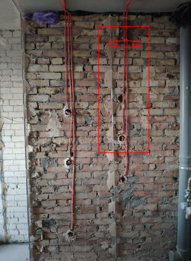

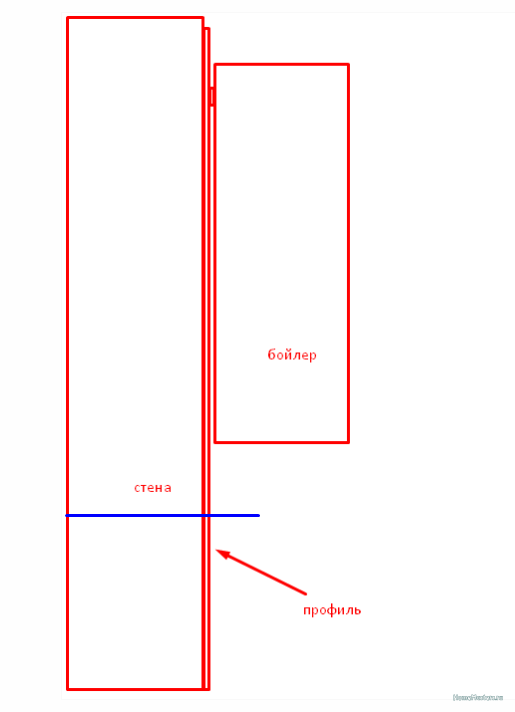

Спасибо, а можно профиль не в пол а до уровня синей линии (40-45см от пола)? Дело в том, что хотелось бы на уровне 30см сделать внизу штробы по периметру для сантехнических труб, и они будут мешать профилю.

Можно. Только анкеры потолще. Пруток шестёрку 150 кило не перережет,  а выломать из кирпича короткий анкер может. Ставим длинный, толстый, несколько. Но есть нюанс - держать будет всё равно один. Если выдержит. Но как только он чуток подастся - так нагрузка начнёт равномерно распределяться на следующий. А это уже по 75 на штуку. Ставим 4 десятки и спим самым спокойным сном :)
