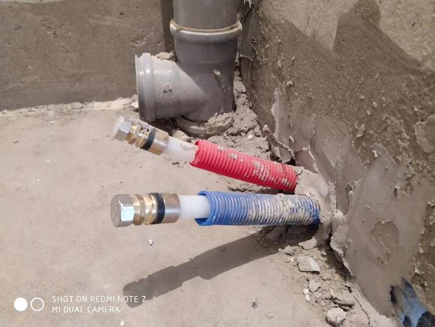

Уважаемые гуру подскажите пожалуйста. Строители вот так сделали выводы в сан узле. Новый дом. Разводка труб идет в стяжке. Можно ли эти выпуски загнуть к стене,  естественно с кондуктором. Или надо ставить угловые фитинги. Выпуски длиной см 25-30.
Гнуть можно, заламывать нельзя. Изгиб должен быть плавный, округлый.
Спасибо, что ответили. Так в том то и вопрос - получится ли гнуть трубу к стене (и при этом не заломать). Нужно выпуски закрепить на стене. Или при большом радиусе изгиба, трубы в вертикальном положении будут не вплотную к стене, а на некотором расстоянии.
Technik-san спасибо за угловые фиксаторы. Может имеет смысл разломать в стене отверстие, где трубы идут и начинать гнуть за стеной, чтобы соблюсти допустимый радиус изгиба. Кстати подскажите какой он (этот радиус), я так понимаю эти трубы - 20.

@mikheev.spb - присоединяюсь к мнению - надо освободить от раствора  трубы в стене. Потому как , на мой взгляд, не глубоко внутри уголки уже стоят , (справа вижу синий утеплитель)просто штукатуры эти трубы вытянули из стены, прижали к полу и закидали отверстие раствором. Их не волнует инж.часть, у них была задача сделать ровные стены. Налицо несогласованность действий разных бригад исполнителей.
