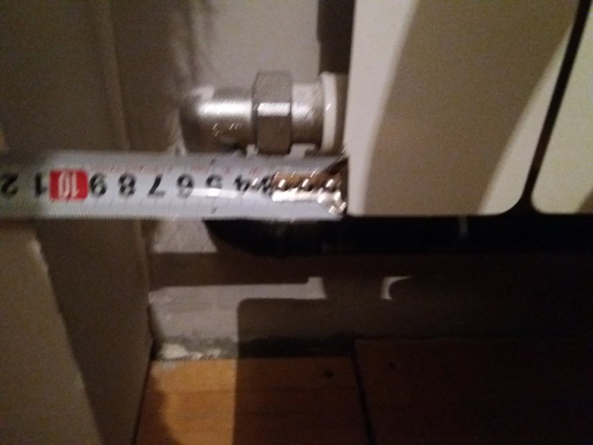

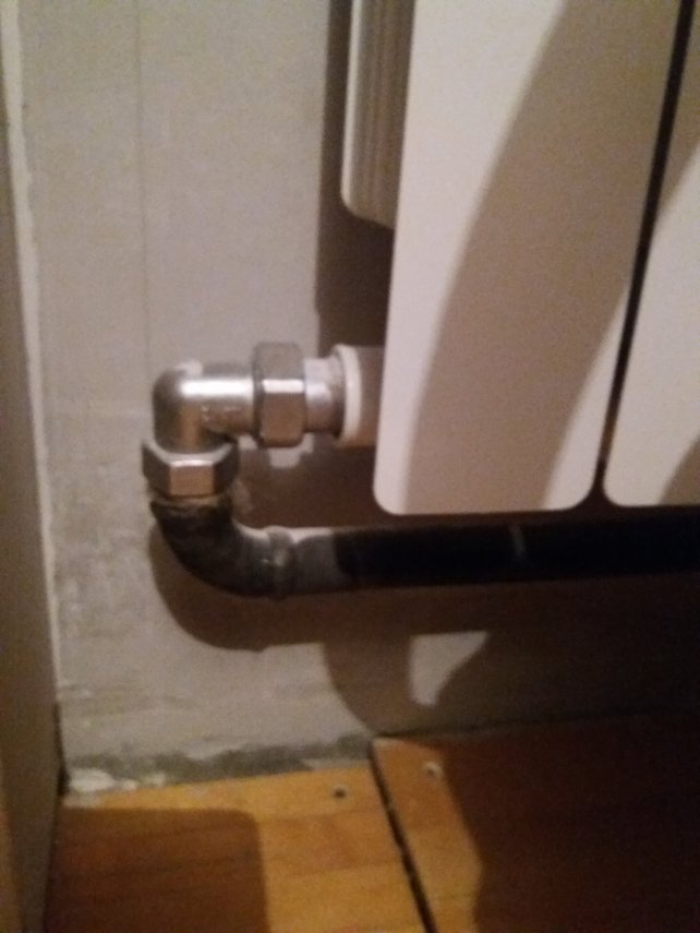

Сразу предупреждаю - из дальнего от стояка конца радиатора будет торчать U-образное колено. Миллиметров на 100
У меня уложились в 60
20190625_011857.thumb.jpg.521eefbf945cc4d196ece8b5df08d929.jpg20190625_011846.thumb.jpg.7065cc18b1476f4bb08d121c2ffe2ab7.jpg
6 минут назад, Manul сказал(а):
@Alice Tracy , ща он скажет, что у тебя рулетка не той системы, и прицепит свой штангель со 100 мм.
Ага, не метрическая,  а дюймовая :)
@Alice Tracy !!!!!!!!!!!!!! Я ЗАОРАЛ!!! Я аж вздрогнул! Вот почти как у меня, только труба снизу. Про 100 я рисовал "на память. Между прочим, у тебя куда грамотней сделано. Я в повороты уголки крутил, а не варил. Теперь нахальства и уверенности больше. И я за сварку.
@Manul, ты или язва, или просто cyкин сын :)
@steamroller мне стояки варил рекомендованный Техник-саном сварщик. Изначально он предлагал поставить угловую американку,  но я подумал, что чисто теоретически я могу захотеть увеличить или уменьшить количество секций (в случае с моим Рифар-монолитом это означает замену всего радиатора) или изменить подключение с диагонального на боковое. Поэтому я попросил краны оставить на одном уровне, а загогулину сделать просто уголком.
@fkmrf! Очень рекомендую пристально взглянуть на картинку от Элиса!
Во-первых, я вижу такое исполнение 3-й раз в жизни. И это исполнение лучше второго и много лучше первого - там был вообще металлопласт. Во-вторых, я максимально увеличил картинку и рассмотрел шов. Выполнен он безукоризненно!
И только сейчас до меня дошло: если гнать трубу снизу - нет никакой необходимости выдерживать стандартное межосевое 500. Зигзаг на выходе - дополнительное сопротивление. Я говорил про боковой обход потому, что радиаторы ставятся предельно низко. Вызвано это патологическим стремлением делать подоконники максимально низко, иногда ставя "крокодил" 300 мм. Если есть возможность делать стекло в пол - буду делать. Но такая возможность бывает редко. Значит, можно пустить и снизу. И вентиляторы, если понадобятся, под трубой. Только планки будут шире.
Элис! Ещё раз спасибо за картинку! Я получил невероятное удовольствие от созерцания!
Мне как дилетанту такая работа тоже понравилась, правда все никак мне невдомек почему труба сделана углом и заведена в сам "угловой сгон", ведь на этом месте, скажем так, угла трубы, может находится второй угловой сгон и вот уже к нему подведена труба. Правда у меня все никак в голове не укладывается мысль того, а где в этом случае тогда устанавливается запорный вентиль по рекомендации "Техник-сан" и видимо еще и шаровой вентиль до того момента где будет установлен байпас, ведь в этом случае получается весьма приличное расстояние между радиатором и соответственно байпасом.
С уважением,
Вячеслав.
Я в сантехнике тоже дилетанты, но могу предположить, что лишнее резьбовое соединение никогда не идет на пользу.

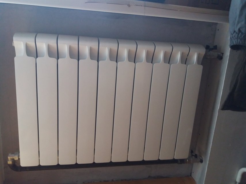

По поводу вентилей - могу показать общий вид моего радиатора, подключенного техник-сановским доверенным человеком.
Байрам зашит гипсокартоном, он располагается сантиметрах в 30 от кранов, стояк- в 60 см от кранов
@Alice Tracy Вот точно такая же схема конструкции рисуется и у меня в голове, с заменой кранов-вентилей, на регулирующий вверху и запорный на нижней трубе вентилей по рекомендации "Техник-сан", где они-же (эти верхний и нижний вентиля) также исполняют и роль простых шаровых кранов.
Байпас же в моем пока виртуальном решении находится сразу следом за вентилями, если смотреть и считать от секций радиатора.
С уважением,
Вячеслав.
