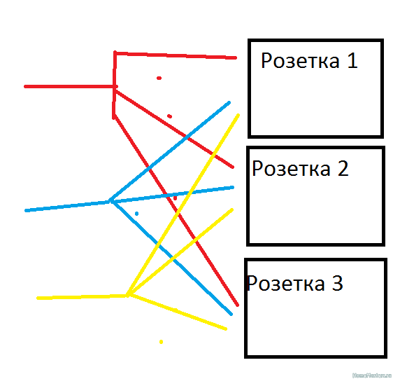

Можно ли соединить розетки таким образом? В ванну от застройщика шла розетка одна (на стиркалку).  Решил поставить 3 розетки( со шторками, для зубной щётки и дедушке бриться). Хотел последовательное соединение. Но вот незадача - когда затягивал болт на розетке обнаружил, что провода разного сечения! (или может одного сечения, но производитель схалтурил на качестве) - поэтому при подключении 2х проводов болт закручивается до моего 2.5мм, а тот провод болтается..

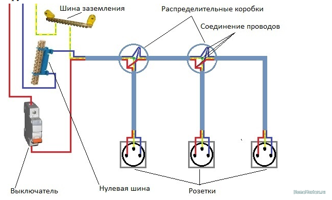

Можно ли из 2х проводов из щитка разветвить на 3 розетки провода через клемма wago?(будет в доступе под розеткой). В интернете нашёл такую схему(максимально приближенная к моей), но там другой принцип и больше клейм надо. Расход проводов не волнует, купил 20м.
Моя схема:

Схема из интернета
1 час назад, Praudmur сказал(а):
Паять не умею, но спасибо за подсказку.
Тут один мужик криком кричал, что не умеет. На него ка-а-ак навалились, да ка-аак в научили, что ему деваться было некуда - всё запаял как миленький. И был доволен. И все были довольны. Это дело не самое хитрое. + Некрасивчик спрятать легко. Лишь бы контачило всё как надо. Красиво плитку класть много сложней, а как обои клеят - для меня вообще тайна военная!
Можно.

Сделал по параллельной схеме. Там ещё такое дело, что самая дальняя розетка будет для стиралки, читал, что при последовательной схеме не рекомендуется ставить такие розетки в самый конец, а в моём случае будет именно так.
