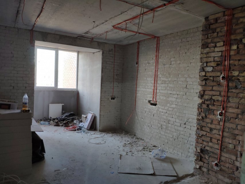

Здравствуйте, есть балкон который переходит в кухню, так от застройщика. Перегородка между балконом и улицей пол- кирпича, к нему приклеен пенопласт толщиной 100 мм. Вопрос, можно ли его заменить на что-то более тонкое но при этом не потерять в эффективности теплоизоляции? Просто он очень толстый, хотелось оббить вагонкой балкон и не потерять много пространства.

для чего, выиграть 30 кв.см.? у тебя подрозетники и проводка снаружи, штукатурки будешь накладывать 4-5 см потеряешь пару кв. метров тебя не парит, а 30 кв.см. парит.
Ну то ж балкон, в ширине не хотелось терять, но мысль вашу понял)
