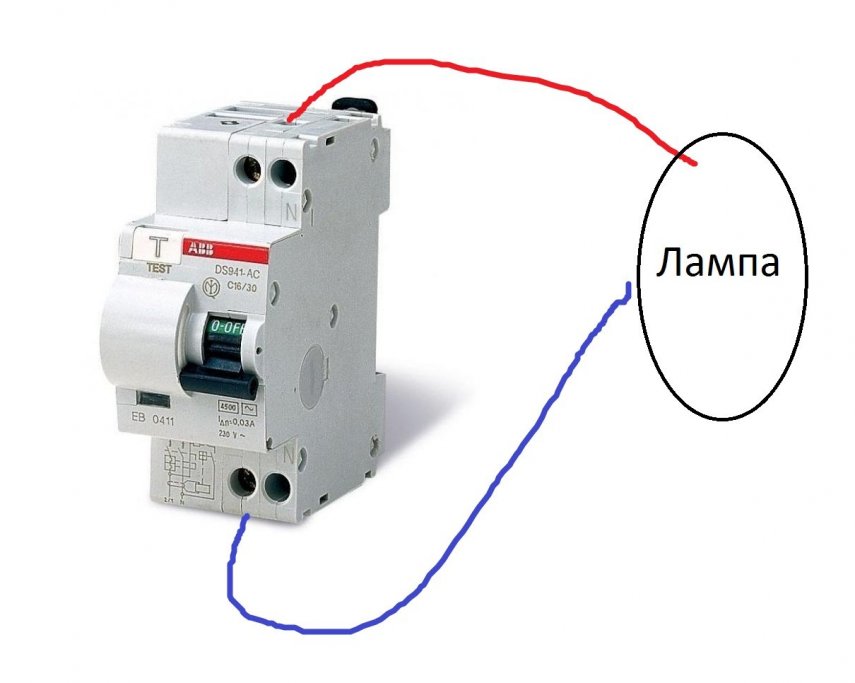

ну тогда просто проверь диф - возми патрон с лампочкой (не светодиодной) и ткни ноль сверху фаза с низу (или наоборот)
Вот так?
нет - по диагонали
левая клемма вверху, правая внизу (или наоборот)
11 час назад, dimp сказал(а):
нет - по диагонали

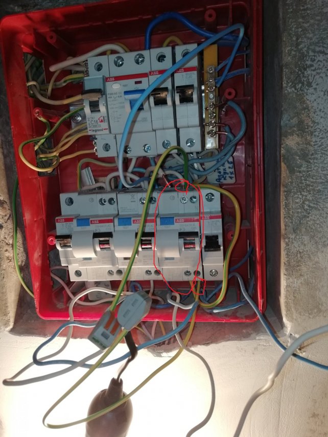

Я попробовал, горит. Так же нужно было? Работает. Но.. это же нормальная схема. Слева плюс, справа минус.
На фото красным выделил диф, который проверял. Кружками те гнёзда, куда заходит лампа.
Попробовал подключить по вертикали (слева плюс, слева минус). При попытке переключить верхний рубильник общего выключателя он сразу переходит обратно. Диф при этом не выбивает.
у тебя диф не рабочий , гореть не должна лампа, она тут же вырубит нормальный диф
ты бы нарисовал схему своего чудо щитка, в твоём как после взрыва провода раскиданы - и разобраться по этой фотке не реально что куда
Нарисую. Это лечится? Что, если проверить на розетках, соединить плюс и минус? Авт. Выключатели тоже проверять все?
