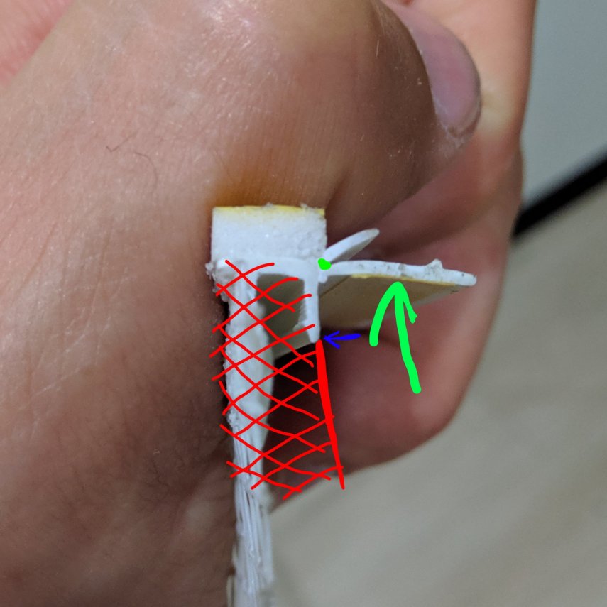

Я так понимаю, что будущая плоскость откоса-красная линия-продолжение одного из ребер профиля. Плоскость откоса и плоскость этого реба находятся же на одном уровне? Т.е. материал откоса не накрывает это ребро, т.к. ребро является маяком. Сам откос заштрихован красным.
Там куда указывает синяя стрелка, будет стык двух материалов-материал откоса и сам профиль. У них разный коэффициент температурного расширения, пластичность, степень деформаций  и т.д. и т.п. не возникает ли в этом месте трещин, от которых пытаются уйти в месте примыкания  откоса к раме, перенося эту возможную трещину на стык откоса и профиля?
Еще нюанс-зеленая точка. Если полосу, которая используется для оклеивания плоскости окна защитой сломать сразу после штукатурки, не царапается ли пвх резинка при шпаклевке шпателем?
Если при шпаклевке и покраске нужно каждый раз заново оклеивать защитой, в т.ч. защищая и резинку, зачем сразу после штукатурки сламывать защитную пластину? Почему ее не использовать и на этапе шпаклевки и на этапе покраски? Так ведь и надежнее защита окна и примыкания и не нужно по несколько раз переклеивать пленку..
Ну и пока что последний нюанс-ширина сетки. Не знаю чем она обусловлена, но наверное в большинстве случаев она не покрывает и трети ширины откоса. По линии окончания этой сетки опять возможна потенциальная трещина? Или в любом случае предполагается еще и стеклохолст сверху? Тогда непонятно, зачем вообще есть вариации этих профилей с сеткой..
Стык не виден, отделка накрывает его
Шпателем можно снести резинку. Конструкция далека от совершенства.
Сетки разные, есть 6, 8 и без сетки вообще.

Так я и спрашиваю, зачем до окончания отделки ее сламывать? Как выше сказали - ПОСЛЕ ШТУКАТУРКИ
Just now, эдян said:
сетка клеится в нахлёст 10-15 см
Т.е. нужно еще полосу такой сетки по ширине откоса  укладывать поверх той, что на профиле?
по желанию, я так думаю что что это узлы примыкания для утепления фасадов ну а народ уже прилаживает на откосы.
Необязательно на фасады. Это профиль, просто профиль , куда поставишь там и будет.
Другое дело что с эстетической стороной дела в многих странах не заморачиваються, и их эта белая полоска пластика не коробит ни разу.
Размер ячейки. С ее ростом само полотно увеличивается незначительно.
Можно не ломать, но у себя в инстаграме я показывал, что это за хрень и как она себя ведет. Общий вывод: с профилем лучше, чем без него. Ное ть нюансы. Во-первых, вид этой хрени. Резиночку, которая накрывает пенку, я пробовал снимать тоже, и могу сказать, что так получается даже прикольнее, но до первой уборки. Эта дрянь принимает цвет грязной тряпки. С полоской вид странный во всех случаях, кроме белого. Что касается защиты, то я ее ломаю сразу, потому что после покраски обосраться и подорвать край так же просто как высморкаться.

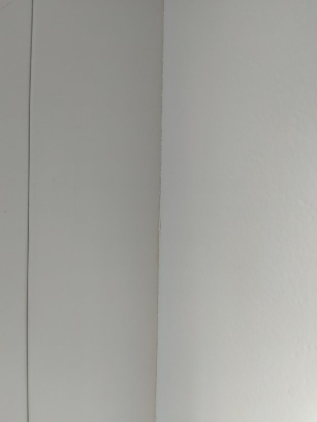

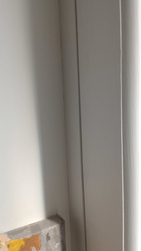

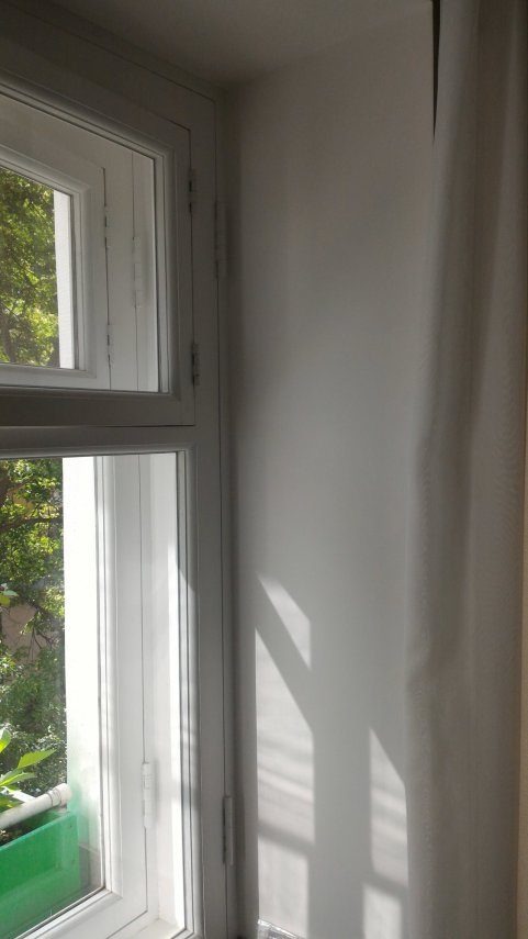

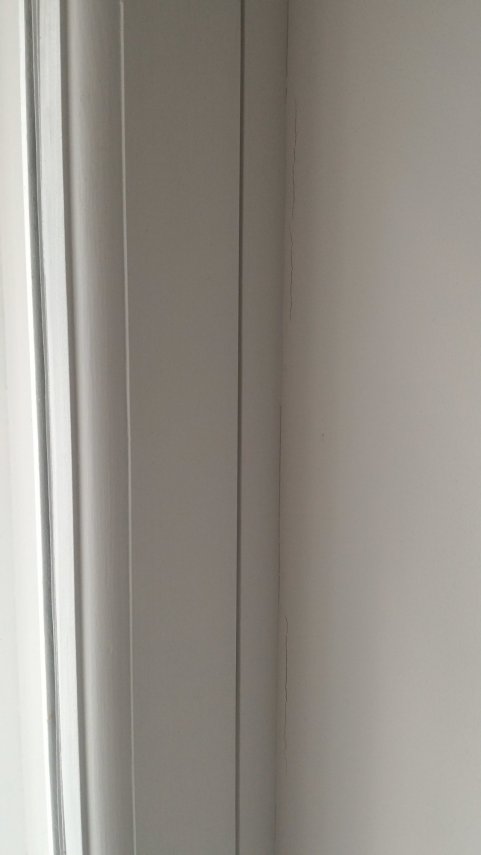

Я использую другой метод с этим профилем,  хотя он и не даёт гарантированного результата,  трещинки будут, слишком разные материалы шпаклевка и дерево,  а также большие нагрузки на окна,  кроме коробления дерева, ветровые, разница температур до 60градусов.
Но результатом лично я удовлетворён, за 3года эксплутации в принципе мне нужно только слегка подкрасить эти трещинки, залив их краской. В дальнейшем может придется местами и пройтись шпаклевкой и то не на факт.
Далее слайды,  окна у меня гост стандарт по типу ссср,  откосы гипсовая штукатурка.
Общий вид после 3лет эксплутации, и съемка близко , трещинки местами, видны с близкого расстояния.
Есть некоторые мысли на будущее что можно улучшить.
@Sano Так каким образом профиля использованы? По фото не очень понятно. Да и трещинки есть.
Я бы их и не использовал эти профили, но удобно, что их можно использовать как маяк, быстро крепятся, да и уплотнительная резинка... Но оно действительно не доработано. А окна пластиковые деформируются не меньше чем деревянные.

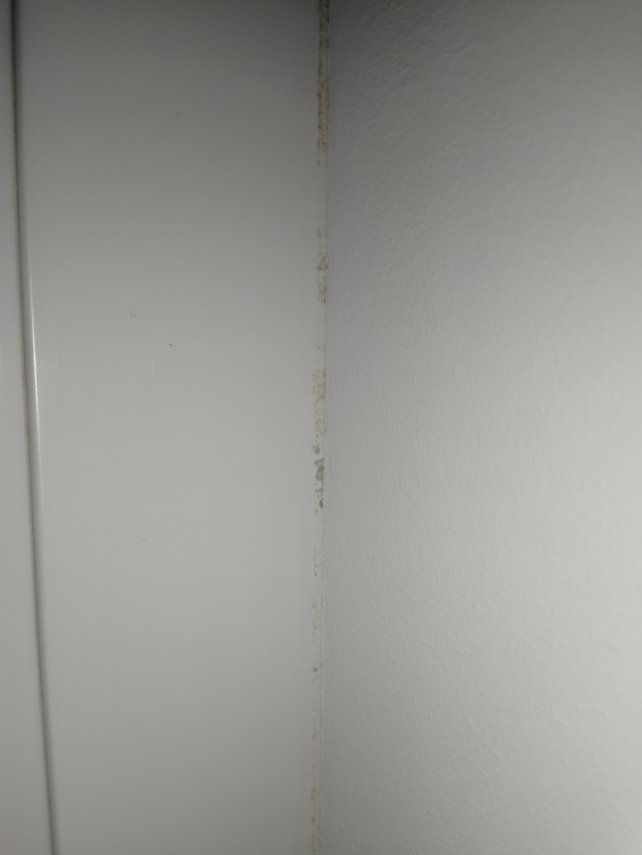

Вот, я делал два года назад откосы вообще без профилей:
IMG_20190626_085119.thumb.jpg.0719e6f8f1d7a6720aca2b0b34091dfd.jpgIMG_20190626_085054.thumb.jpg.b02852e41587fe3572bea11b12c1200c.jpg
на первом фото-верхняя часть откоса , ближе к углу, там практически так и осталось как и было, там в углах и деформации меньше, а ниже фото-на середине откоса. Высота рамы 1.4 м. Так на середине рамы утащило("схлопнуло") внутрь проема по 1.5-2мм, и из-за этого образовались местами такие грязные полоски. Но на самой плоскости откосов трещинок модно сказать-практически нет из за этого.
Да и играться-вылизывать такие примыкания-удовольствие еще то, поверхность рамы окна шкрябается шпателем во время работы..
Даже не знаю, что хуже)
Вот когда придет понимание что трещинки это нормальные процессы и природа  со временем требует обновления, тогда одной   фобией будет меньше.
А то начинается. Тут трещины там чуть осыпалось,  скажу так, окна гарантированный год отстояли,  затем косметика.  Да и окна самые напряженные участки в доме, на них больше всего воздействий, не считая коробки здания.
А профиль поставлен как обычно,  затем штукатурка,  затем удаление полоски, и срезание ножом полочки по которой правилом елозили.
Затем шпаклевка , далее холст до стыка рамы,  Затем шпаклевка, стык акрил через грунт, спецом чуть подрезается шпаклевка,  шлифовка, покраска.
Работы чуть больше, а не много, но и примыкание не пластмастка с грязной липучкой.  Кстати у меня профиль без резинки. Да и её бы я срезал.

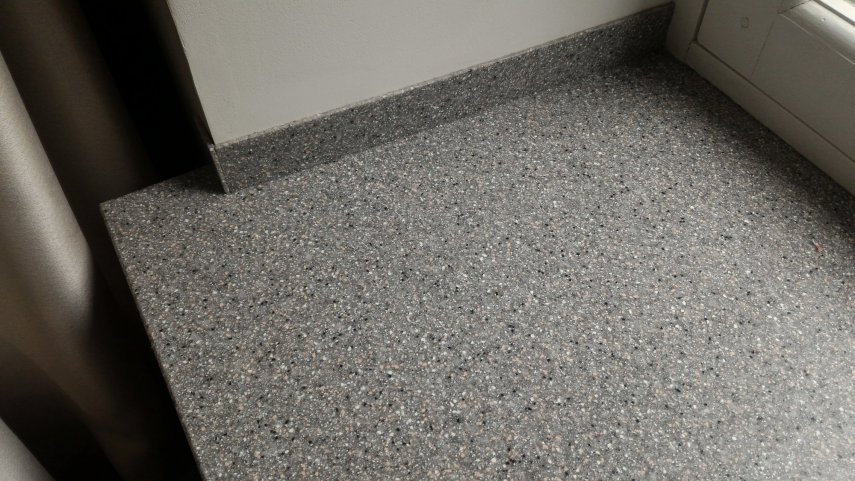

Идеальное решение стык подоконник откос я уже для себя нашел.
Тут все просто,  накладка, в итоге стыка нет, низ легко протирается и не пачкается, продолжу ещё такую полоску по стыку окна с подоконником.
Кстати и из чего сделать идеальный подоконник также нашел, из акрилового камня.
