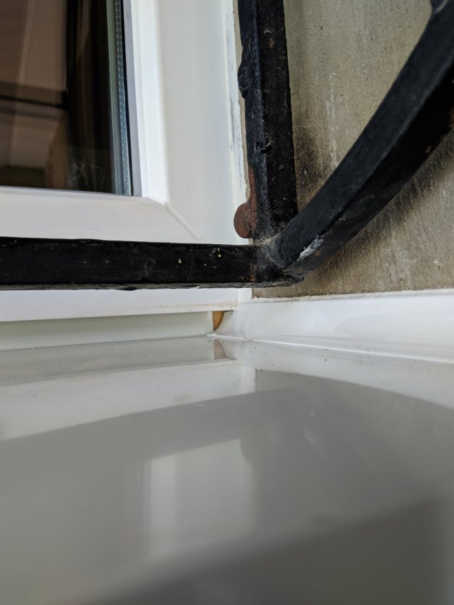

Есть вот такие вот особенности монтажа отливов к подставочникам окон:
Чем этот уголок уместнее заполнить? По наружной стороне окна я обработал герметиком стиз А. По логике вроде как и эти уголки бы тем же герметиком, но поскольку решетки я не срезал, обработка герметиком значительно усложняется)
У меня два варианта пока: или тем же герметиком, но нужно мастырить какую то переходную трубочку тоненькую, длинную к штатному носику пистолета, т.к. штатный не достанет туда, либо дунуть уголки пеной. С пеной вариант вроде быстрее и проще, но сама пена для этого не предназначена, и хоть и маленькая, но есть вероятность "перебдить" с пеной, т.к. задача ювелирная :)
Узким шпателем замажь. По фото не видно, что стандартный носик тубы не влазит. Полиуретан или мс-полимер тоже вполне подойдет. Пену не советую.
