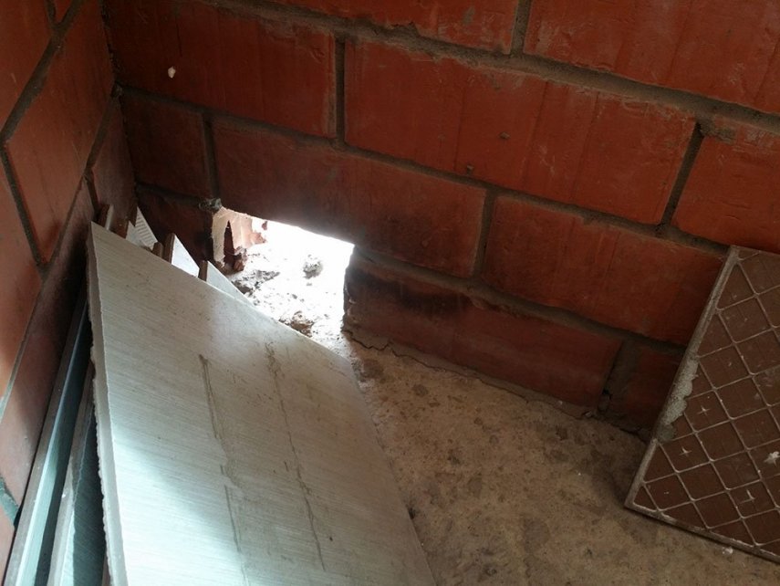

Да! Внизу ограждения есть отверстие на улицу - наверное слив (балкон сдавался неостекленным). Это отверстие больше не нужно, как его лучше заделать тоже вопрос.

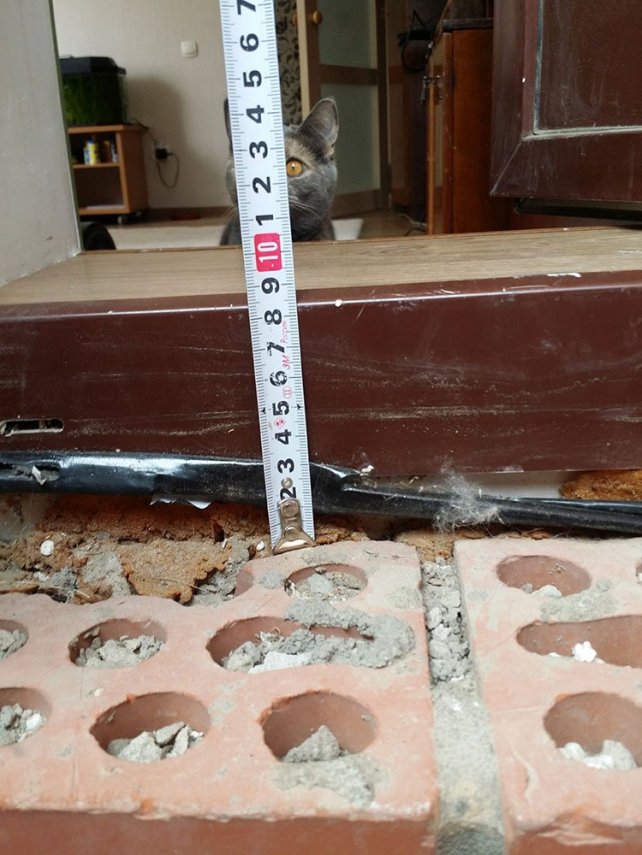

Лучше фотки. Дырка под парапетом сплошная или окошками? Утепление планируется? Поднять высоту можно подсыпкой, можно ЭППС, посему и вопрос про утепление, т.к. надо будет отсечь пол и стены от промерзания. Опять же высоту надо рассчитать так чтобы плитка зашла под дверь, а не примыкала к ней, так будет эстетичней и не будет проблемы с примыканием к пластику(если дверь пластиковая)

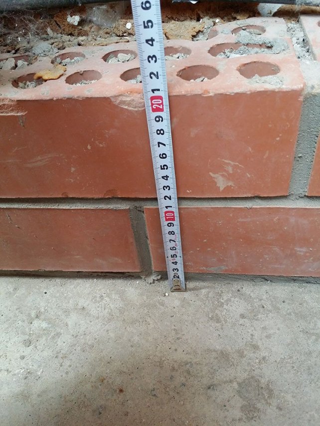

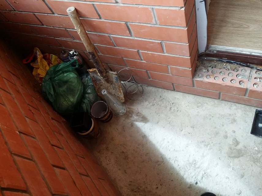

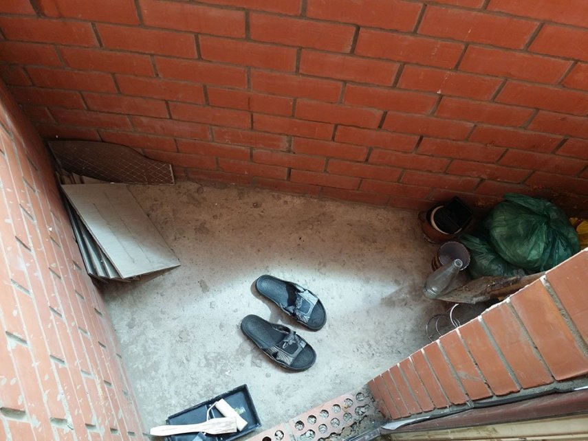

Прилагаю фото балкона или правильнее лоджии, т.к. конструкция не выступает относительно стен дома, правда площадь смешная
На сколько вижу вырисовывается вариант сделать 10-15 см экструдированным пенополистиролом и далее стяжка и плитка
Если можно немного подробнее про этапы или ссылку на инструкцию, типа:
- сначала грунтуем, ровняем бетонное покрытие (или ровняем уже стяжку?)
- слои ЭППС (они вроде по 5см толщиной, надо ли их скреплять/склеивать между собой?)
- стяжка (сетка и т.д...)
Ну и в дополнении, если сразу слегка утеплить перегородку (под окном на лоджии), тоже можно Техноплексом?

Дырка одна прямоугольная (на фото видно). Утепление не основательное, но планируется, балкон (или правильнее наверно лоджия) отапливать не планируется, просто поставили стеклопакет, максимум еще утеплить саму перегородку под окном (она  как видно кирпичная)
