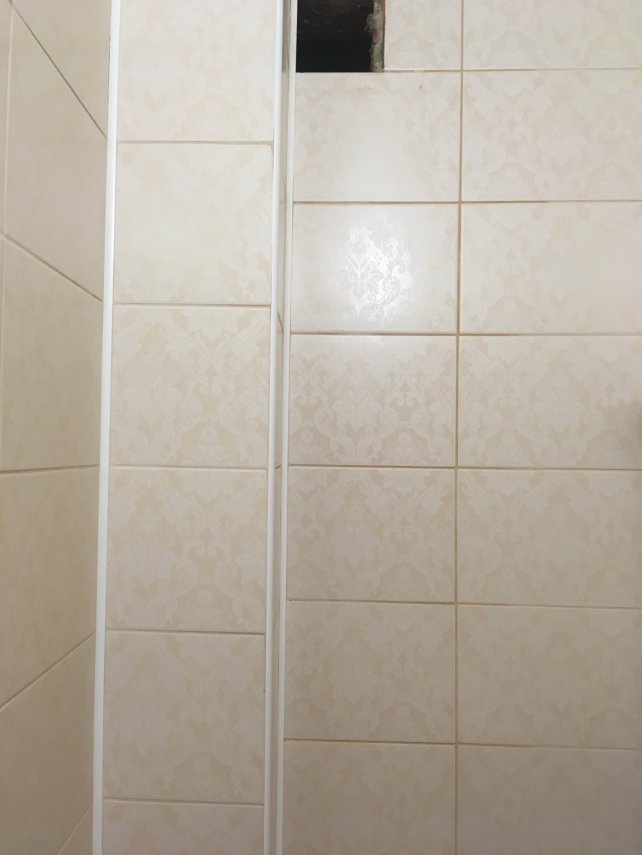

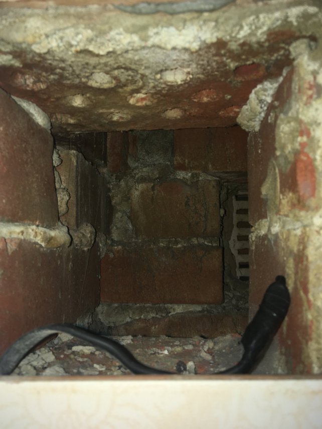

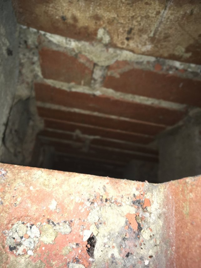

Товарищи, прошу дать совет по установке водонагревателя... Необходимо установить бойлер объемом 80 литров с двумя точками крепления и весом 24 кг на кирпичную стенку туалета за которой проходит вентканал, кладка вентканала из пустотелого кирпича, примерная толщина стенки 140 см (кафель+штукатурка+кирпич). Возможно ли это? Если да, то на какой крепежный элемент?

@goknmb, тема с креплением бойлера на хилую стенку тут уже обсуждалась. Мне не понятна цифра 24 килограмма. Это вес пустой грелки? С водой она потянет на 104. @Дмитрий 78, штатный крепёж - стальные крючки не хилого сечения. Сам крючок на срез тонны сдюжит. А в пустотелом кирпиче я несколько сомневаюсь. Я бы пошёл по двум путям: опора в пол или, если всякие железяки глаз режут, не 2, а 4 или 6 анкеров в укреплённые дырки. Я имею ввиду заполнение кирпичных полостей. К ним рамка. Грелку вешаем на рамку.

Укрепленные дырки вы имеете ввиду использование хим. анкеров?

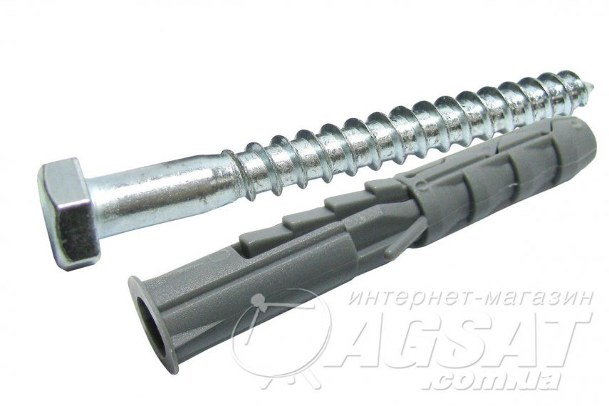

штатный разжимной в металлической рубашке   или гильзе  сделан для бетона
для кирпича я бы взял другой , длиннее, в пластиковой втулке дюбеле  и нормальной фирмы,   sormat fisсher mungo

К примеру такой? Размер и диаметр? Я правильно понял, что с помощью дюбелей-шурупов, к примеру, в 4 точках крепим рамку, а на нее уже вешаем водонагреватель.
@goknmb во-во! Товарищ дело говорит про хим анкер. Дырку просверлить и набузыкать туда во все полости, да побольше.
Для пустотелого кирпича химанкере  - самое то.
Но и обычный длиной около 6 см тоже будет держать. Нагрузка на него не на отрыв действует а на срез.
