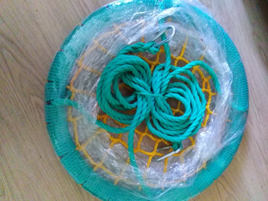

В квартире нужно (реально нужно) повесить детские качели гамак (гнездо). Для надежности надо чтобы выдержали 80-100 кг. В процессе работы выяснилось что под навесным потолком скрываеться потолок из пеноблоков. В строительном магазине сказали что это не реально, не выдкржит и 10кг, вся конструкция рухнет. Вопрос: что делать, возможно ли что-то  придумать и всё-же разместить качели? Стены кирпич.

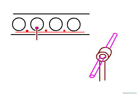

Думаю, с вероятностью 0,999 круглопустотные. Втыкаться между не обязательно. Плита, она не только из бетона и дырок сделана. В ней ещё арматуры дофига. Находится она мощным китайским магнитом ниодим-железо-бор. Образец для примера. Только Чипдип дорогущий магаз! Я для примера. Можно найти сильно подешевле. Упомянутый магнит уже уверенно находит арматуру. Можно и совсем маленьким, но как - это отдельная песня.
Картинка:
Чёрным - плита, красным - арматура, коричневым болт с гайкой, сиреневым - стержень.
Дыра как раз между продольных толстенных арматурин. Поперечные поскромнее будут, но тоже не проволочки. Итак, находим магнитом середину между продольными и рядышком с поперечной. Но не в неё. И дырявим. Пробив дыру, закидываем туда железный стержень 8-10 мм, длиной 150-200 и втыкаем в дыру болт, к головке которого приварена гайка с дыркой больше диаметра стержня. Далее, глядя в дырку фонариком, пинцетом задвигаем стержень до отмеченной белой краской середины.
Держит такое крепление просто зверски! Взвод солдат подвесить можно! (взвод ~ 10 чел. Масса 1-го не дохлого военнослужащего ~100 килограмм)
Два крепления - два взвода. Болт должен надёжно протягиваться гайкой, чтобы не качался от раскачивания - качели всё же.
