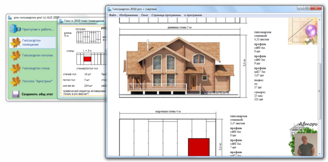

Программа - задаешь размеры комнаты, количества дверей.окон, тебе ответ, сколько нужно колличество профилей стоечных , сколько профилей направляющих, полотолных, укажет растояние между стойками, покажет конструкцию расположения профилей и т.д. С листов гипсокартона, сколько крепежа и т.д.
есть ещё такая - рпк гипсокартон pro!..

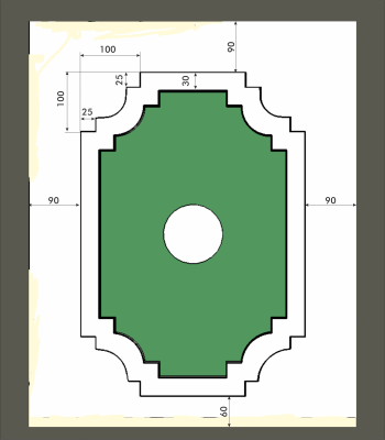

Пример из недавнего. Потолочек  (заготовка из гипсокартона)готов, теперь лепнину жду.
Ничего сверхестественного, вопрос только в количестве углов и закруглений. Однако, всегда есть какие-то нюансы. :)
Удачно так совпало, что если трёхметровый ГК посерёдке кинуть, почти все поперечные швы под короб уходят. Точнее, не совсем совпало :) На пару сантиметров с двух сторон от заданных размеров пришлось уйти. Но это в данном случае не принципиально. Вот уже уходим от типовой схемы, уже иначе каркас раскидывать.
Как раскидать каркас первого уровня, чтоб направляющие второго уровня на профиля попали. В каких клетках заложить фанеру (закладные). Да так, чтоб не тулить полуметровый квадрат, а оптимально фанеру расходовать. В конце концов, как подвесы придюбелить, чтоб в итоге они на крабов не попали. И куча других тонкостей. Не вам об этом рассказывать, лучше меня знаете. :) И сделать это нужно до зашивки первого уровня, когда нет возможности хотя бы порисовать на картоне.
Всё, конечно, это решается и по месту. Ползаньем по потолку, по полу, по стенам с рулеткой, с карандашом, с лазером. Сколько ненужных телодвижений. Можно же все расчёты и построения дома под пивко ( или чаёк) провести. На работе уже с готовой распечаткой собирать. Вплоть до того, что крабы на  на профиле  на полу прокрутить, и в готовом виде втыкивать на место.
