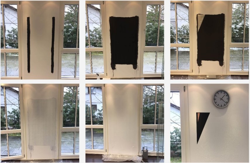

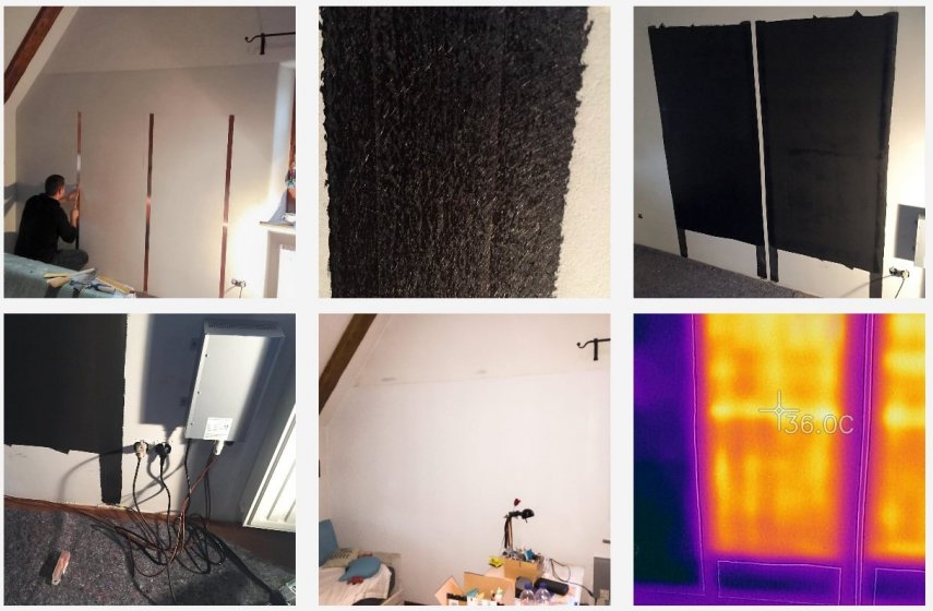

Краска наносится пульверизатором через необходимый трафарет.
В кратце технология следующая:
1. Просим план экспликацию посещений, слушаем от Заказчика стараемся учесть его пожелания ( можно уложится в определенные деньги или определенную мощность, где и какую температуру он хочет). Разрабатываем тепловой план. Наносим на план зоны для обогрева.
2.Далее исходим от поверхности на которую будем наносить, либо ЦСП, либо СМЛ, либо Аквапанель, либо ГВЛК, либо ровная стяжка. Считаем необходимые материалы, делаем смету, согласовываем ее  с Заказчиком.
3. Обеспыливание поверхности (предварительное).
4. Разметка зон. Например во влажных помещениях рекомендуем использовать рисунок который будет работать от безопасного напряжения (12-48 вольт). Желательно С учётом понимания где что будет( мебель, тамбур и т.д) Можно обходить всякие разные предметы.
5.Прокладка электрических кабелей от ГРЩ к терморегуляторам и к зонам обогрева. Установка датчиков (смотря какие регуляторы) мы будем  рекомендовать беспроводные технологии.
6. Обеспыливание тщательное.
7. Грунтование спец.грунтом без растворителей!  Сушка эл.феном.
8. Нанесение и электро изоляция электродов.
9. Если используем рисунки для напряжения 220 Вольт то наносим доп. электроизоляционные слои. Согласно будущему рисунку греющих линий (кстати они могут быть не просто прямые). Если используем для данной зоны рисунок с безопасным напряжением, то достаточно двух грунтовочных слоёв спец.грунтом.
10. Далее наносим сам электропроводящий состав он тоже на безопасной водной основе!  (есть спец. трафареты, есть маскировочные ленты)
11. Процесс сушки  минимум сутки.
12. Если зона с безопасным напряжением то ещё раз грунтуем спец.грунтом.
Если зона с переменным напряжением, то наносим  электроизоляционные высокотемпературные полосы на греющие линии.
 13. Подключаем электроды к кабелям, запускаем, тестируем тепловизором, делаем фото греющих линий с тепловизора с размерными привязками на плане.
14. Делаем паспорт системы и сдаём объект Заказчику.
