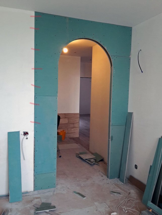

Сделали мне тут арку из гипсокартона (из обрезков от подвесного потолка, оставшихся у меня). Недорого. Слева и права - стены из пеноблоков или что там сейчас обычно используют для не несущих перегородок. Вверху - подвесной потолок из того же гипсокартона. Внизу - ламинат. Каркас прихвачен саморезами по металлу к потолку, стенам и ламинату. (Здесь, видимо, будут звуки падающих тел ?) Слева внизу - плитка, под нее в гипсе выпилен паз. :)
Сказали - никуда не денется. :)
Еще слегка (миллиметра 3) не попали в плоскость стены (помечено красными штрихами)
У меня пока в голове сложился такой алгоритм:
1) На не заводских стыках и местах прилегания к потолку и стенам делаю фаски.
2) Грунтую Кнауф Тиффенгрундом все подряд, захватывая полоску потолка и стен
3) Выравниваю ступеньку слева (пока под приличным углом) безусадочной Semin Roc Enduit
3) На шпаклевку Кнауф Унифлот сажаю пластиковые арочные профили и обычные металлические уголковые на ровную часть.
4) После высыхания сажаю на шпатлевку армирующую ленту Кнауф Курт на стыки плит и (видимо?) на соединение с потолком и стенами.
5) После высыхания наношу на все это слой шпатлевки.
Правильно ли я все планирую, чтобы не сделать еще хуже этот образец "хевраремонта, нащальнике"?
Что делать с примыканием к ламинату и к плитке внизу?
Буду рад любым советам.
А может, пока не поздно, зашить арку? Я в свое время сделал так же, а потом переделал на обычный проем - дверь все-таки нужна.
По алгоритму - я делал примерно так же. Только потом прошпаклевал полностью всю новую плоскость (старую стену и гипсокартонный аппендикс) с сеткой. Можно было бы и стеклохолст наклеить, но у меня стык перекрыт мозаикой и будет закрыт кухонными шкафами.
Тоже думал про что-то типа стеклохолста, но на стене и арке будут нетонкие фактурные обои, так что, может, и не надо мне с этим заморачиваться. :)
Арка - уже результат консесуса. Я хотел обычный дверной проем с дверью, жена хотела вообще без всего. Так, мол, больше воздуха и света. :)
Мне непонятны два момента.
1) Что проложить (с возможностью потом убрать) между ламинатом и поверхностью арки, чтобы при шпаклевке не доходить до ламината (там плинтус потом будет)
2) Что наклеить на плитку (слева внизу виден ее торец), чтобы опять же не залезать чрезмерно на нее? Бумажный скотч с последующим обрезанием?
