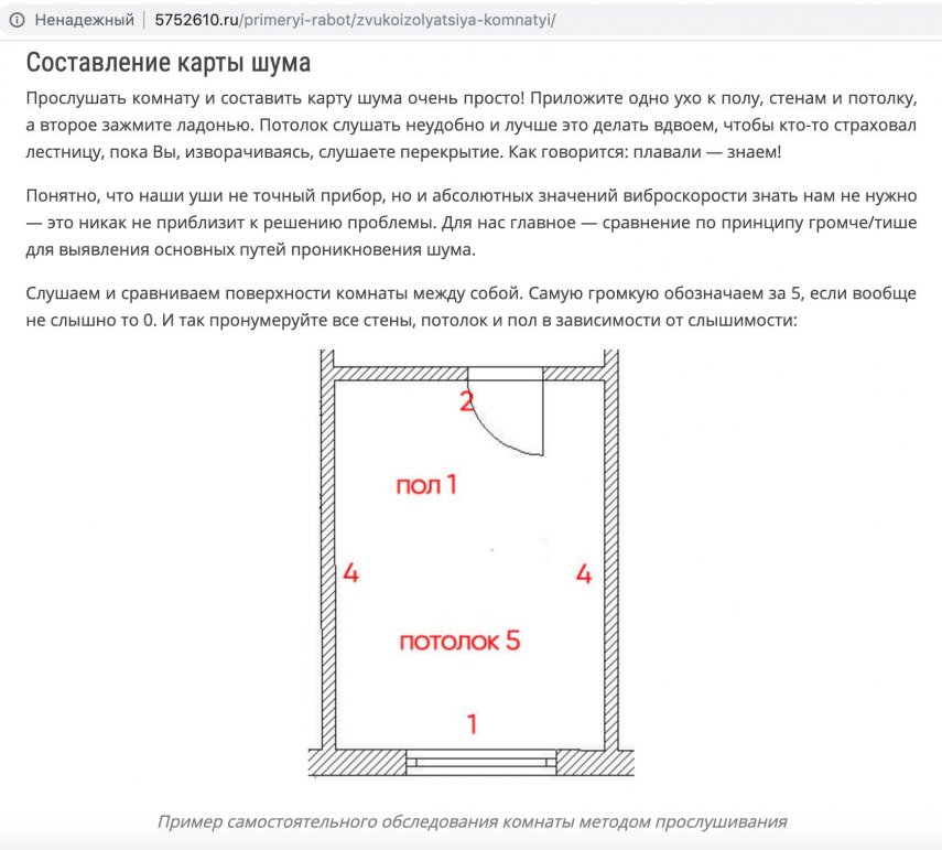

Прежде всего необходимо понять откуда слышен шум, он может идти не только от потолка, но еще и от стен. Послушайте стены, просто приложив к ним ухо. Инструкция по прослушиванию в прикрепленной картинке.
После этого уже можно думать что и как изолировать.
