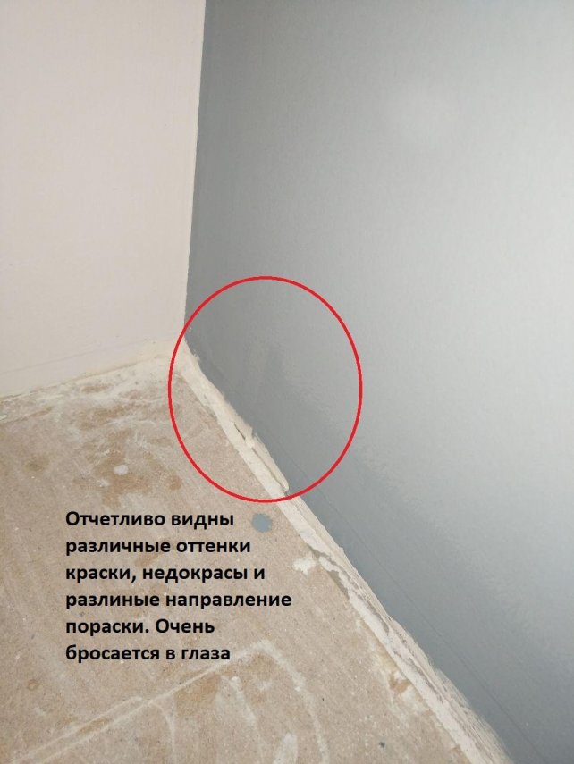

Делаю первый ремонт в жизни. Заказал ремонт у профильной компании.
Ничего сложного. По факту оклейка и окраска обоев + подготовка стен под это дело без выравнивания.
И вот что получилось

В компании говорят, что никаких проблем нет и "так и должно быть"
Скажите, пожалуйста, действительно ли те косяки, что я отметил, не существенны и я излишне придирчив? Или ремонтная компания водит меня за нос?
Малярка отвратительная.

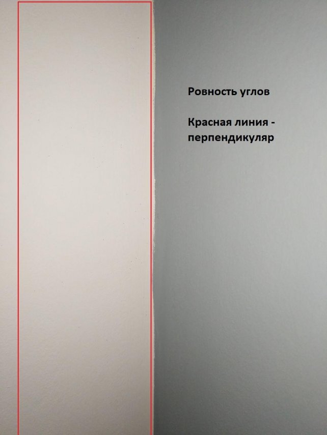

Насчет углов

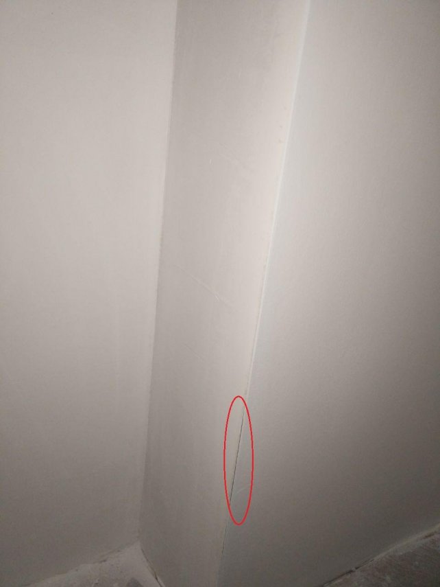

Тут уж извините,  должно быть гладко, но не должно быть ровно по линейке.

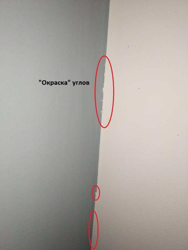

Спасибо за ответ! Я понимаю, что не по линейке должно быть, но и не должно же в глаза бросаться кривизна, сколы и волны.
Сколов не должно быть.
Кривизна и волны могут быть,  вы же без выравнивания просили. А как это исправить если не наносить слои по уровню?!
Другое дело если было ровно, и намазали сверху небрежно.

Обычное дело, житейское даже,  взяли денег, нашли за безценок низко квалифицированных прохожих.
А тем не платили за это,  да судя по малярке им и за неё не платили.
Хотят есть и 3вариант, сколько не плати, если руки из жопы.
А вы составляйте претензию, по всем правилам, и у компашки  должны найтись силы и желания, исправить

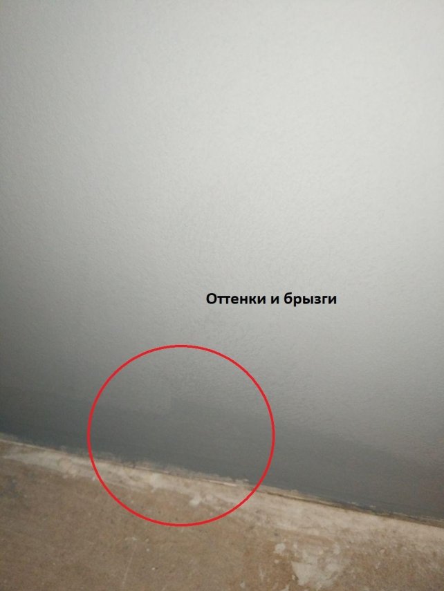

А то что брызги и разные направления покраски отчетливо видны? Разве не должно все быть окрашено в одном направлении?
В компании сказали, что в углах и по низу, где не достает валик, красили кистью.
Так и сказал что за малярку на кол надо садить.
А там где не влезает большой вал, есть для этого маленький валик.  А для отводки ровной есть подходящие кисточки.
Компания эта очередное сборище пидерастов от отделки, если хотите точную оценку происходящего.
Сколы скорее всего из-за того, что скотч открывали не сразу, а после высыхания краски. То есть чисто рукожопный косяк.
Вправе требовать переделку при наличии договора. Возможно был наклеен скотч возможно не очень хорошего качества или был так наклеен и от краски отклеелся в этих местах и туда она попала (обычно так бывает) или как выше написано при здирании  могло такое произойти. По пормальному такого не должно быть.
Все остальное тоже брак.
Непорядочная компания! Репутацию только портят свою и дурят, в общем "живут одним днем".
Обязательно требуйте переделку, главное не нервничайте, это не  самое страшное.

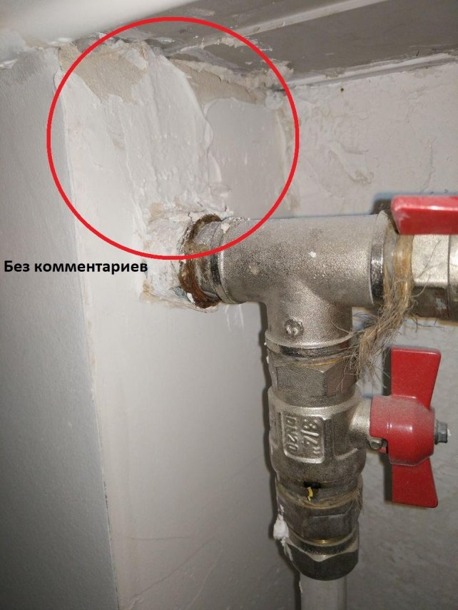

А на фото с вентилями случайно не байпас к вентилем? Ну и борода льная тоже неэстетично выглядит.

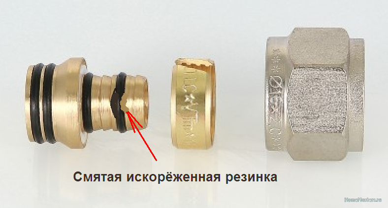

Товарищ @Evgeny Belov! Фотографии душераздирающие! О покраске другие товарищи высказались, добавить нечего. А вот про трубы я хочу высказаться особняком. Намотка льна ужасающая! Кошмар, полнейший звиздец! Если мотать правильно, почти ничего не торчит. А если какая волосяная мелочь вытарчивает, так её ликвидируют резачком и зажигалкой (горелкой). Нужно болеть самой тяжёлой формой лени, чтобы так лён наматывать. У того чувака, который тебе лён мотал, это уже предсмертная фаза. Ладно, лён на виду. Но я гарантирую наличие скрытого дефекта, который обязательно проявится. На лён посажен фитинг переходник на металлопласт. После криворукого монтёра фитинг обязательно потечёт. Конец трубы надо аккуратно подготавливать перед насадкой: торец ровный, перпендикулярный, труба цилиндрическая, а не мятая и обязательно фаска, уминающая резинку в паз, не позволяющая выдавить резинку за пределы паза, порвать.
При демонтаже металлопласта неоднократно натыкался на такие мятые колечки, а разбираешь подтекающий - непременно резинка наперекосяк. Фоток не делал, пришлось самому нарисовать как это выглядит:
Который лён наматывал, он вряд ли аккуратно трубу готовил.
