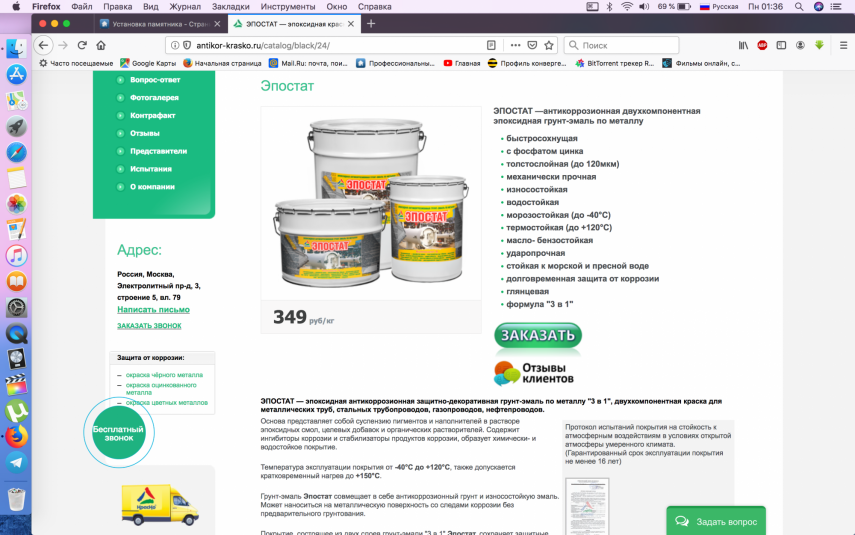

Может что-то на эпоксидной основе?
А что бывает на эпоксидной основе? Грунт? Краска? В полевых условиях можно нанести?

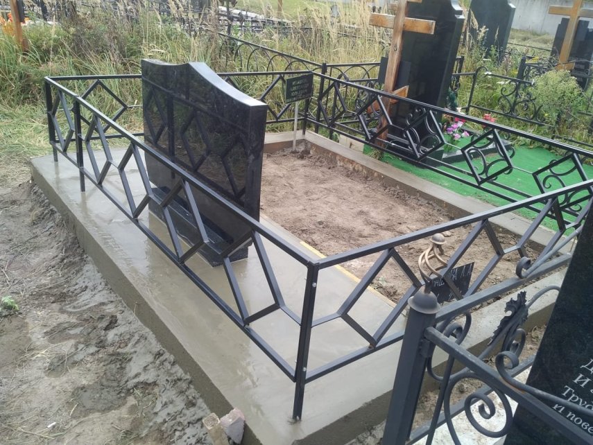

@Chub вся ограда свврена из отрезков квадратной трубы, потому торцев очень много.
Их много, вот на вскидку:
- честно говоря торцов открытых я не вижу., вроде все заварены и заглушены., или?

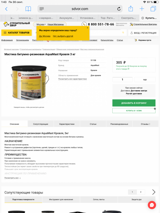

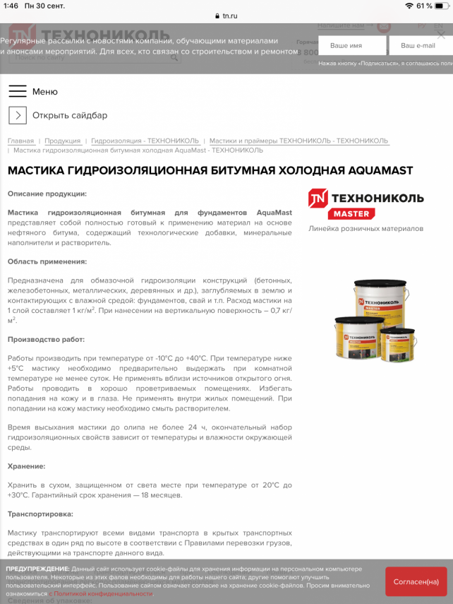

Я пользовался сначала для крыш технониколь + ксилол, и визуально она была под шпатель конечно, разбавил что она текла сама. Потом купил для фасадов она дешевле чуть но по характеристикам похожа и сцепление камень/ дерево/ металл так же., так вот она отличалась и уже изначальна была под кисть, хоть и визуально под шпатель.

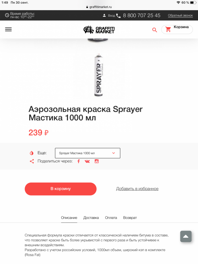

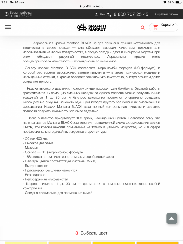

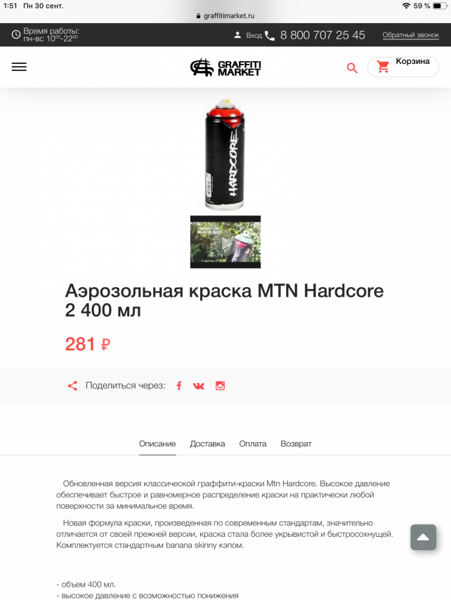

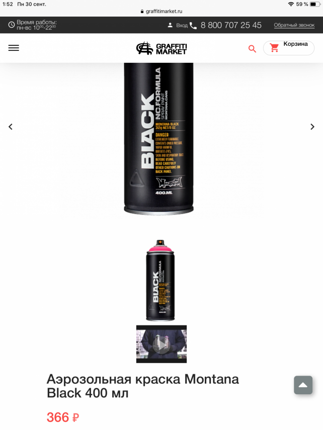

Что касается баллонов ,то мастика в баллонах вот фото., честно говоря сам не пробовал за всю свою практику. Могу завтра спросить у ребят если надо. Но в принципе дело обстоит так, те спреи про которые говорю, это краски для рисования по всем поверхностям, скажем, уличное рисование , оформление и тд. У них разные формулы и производители. Мастику делали у нас и тоже с упором на рисование как я понимаю а не хоз.быт нужд. Тем не менее думаю она бы тоже могла подойти. Второй вариант это краска «Хардкор», у неё формула тоже похожа на резину в итоге по плотности состава, её задачи быстро и плотно красить по всем поверхностям( я к тому что она изначально не для холстов, а для других задач). И наверное третьий вариант это Монтана Блек, и думаю что один из самых лучших вариантов, и по формуле и по качеству и по давлению. Разница в цене вопроса и задачах в общем

П.с - технониколь готова к применению, после высыхания не пачкается. И выше был ответ про эпоксидную грунтовку, тоже сам не сталкивался , но интересно

@Alice Tracy , что касается меня, то скажем ближнее профильное, если можно так выразиться для меня направление, это уличное рисование, оформление. Монтаж и любимое деревяшко, не в счёт)) скажем. Занимаюсь с 95го примерно, непомню, точно. Полагаю что ответ лежит в области - ,отчасти бюджета, отчасти сознания индивидуума( и той жизни которой он живёт), и соответственно его круга общения. Кто то стремиться к макита , но покупает китай нонейм дешевле т.к оно тоже будет работать, другие знают например про Милуоки и Хилти. Так то я могу тоже кузбаслаком покрасить..., в общем от бюджета, задач, от предпочтений многое зависит. Кто-то на потоке порошком красит и качество сами понимаете какое будет и на сколько лет. Мне проще банкой спрея на несколько лет закрыть вопрос за час/ полчаса, скажем
