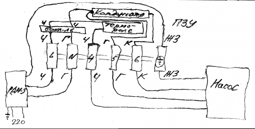

нарисуй схематично что как подключено и где протекает ток?
Подключается все это хозяйство таким образом.
ПЗУ - это да, коробка с конденсатором. Так она называется в описании.
У меня при вводе электричества на участок между входным автоматическим выключателем и УЗО установлен стабилизатор напряжения с амперметром. Когда я включаю цепь насоса, показания амперметра увеличиваются на 1,2 А. При том, что насос в это время воду не качает, так как гидроаккумулятор - полный.
