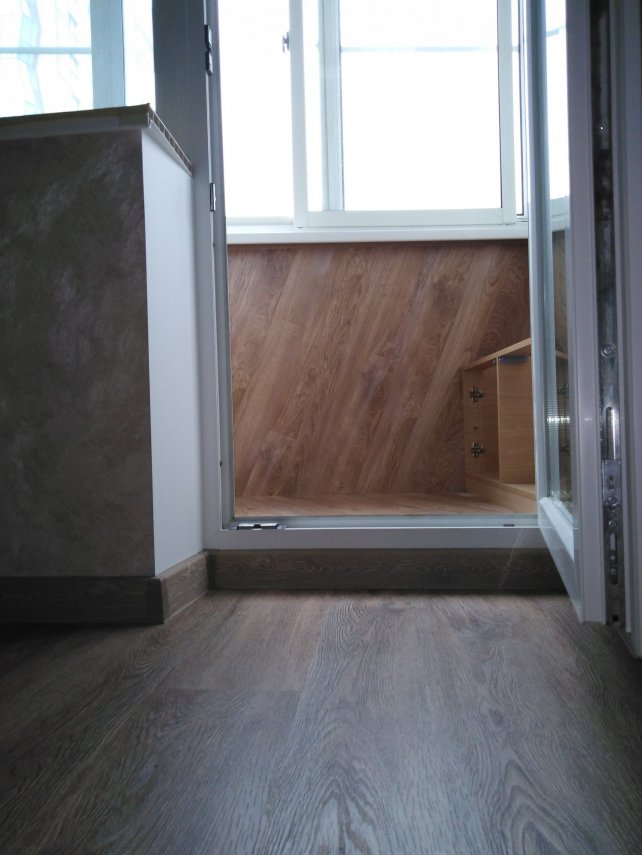

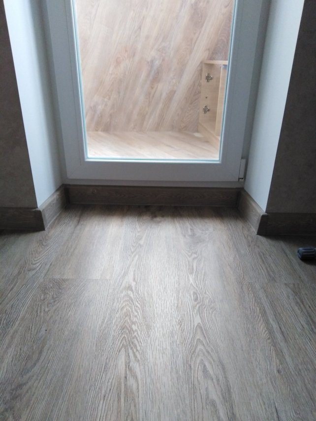

Вот срубленный порог в панельке, правда не 26см как у топикстартера, а сантиметров 8-10(точно уже не помню). Докопаться до балконной плиты не пришлось, она ниже плиты комнаты, но срубив порог наткнулся на пласт слабого раствора, который ковырялся палкой, затем опять шёл конкретный бетон. Арматура в пороге была но не конкретная арматура, а скорей пруток миллиметров 8 по углу порога. Насчет того что этот спотыкач по идее убирать нельзя тоже поддерживаю, но иногда очень хочется. Не думаю, что он сильно повлияет на прочность плиты уже встроенной в дом, ей же уже двигаться практически некуда, а вот при изготовлении, вынимании из формы, транспортировке и монтаже эта перемычка в виде порога возможно несет огромную важность в нагрузках на изгиб, излом и прочее. Многие же наверно сталкивались с перегородками с дверным проёмом, у которых верхняя часть в плоскости, а нижняя, в районе дверного проёма, в разлёт. Возможно этот дефект появляется во время выемки недосушенной панели из формы, т.к. нет нижней перемычки. Конечно же я не призываю сносить все балконные пороги, но в некоторых случаях можно, опять же сняв его частично и не затронув нижнюю арматуру. В монолитках сейчас отливают прям в одну плоскость комнату и балкон, там вообще порог ничего не держит, как и подоконная часть. IMG_20190816_155147.thumb.jpg.2fd490d89eafc42c2267b97926864ba9.jpgIMG_20190816_160018.thumb.jpg.0ebeba3e602c439e933b25ac4b2374ed.jpg
