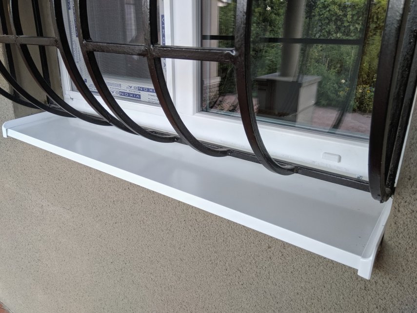

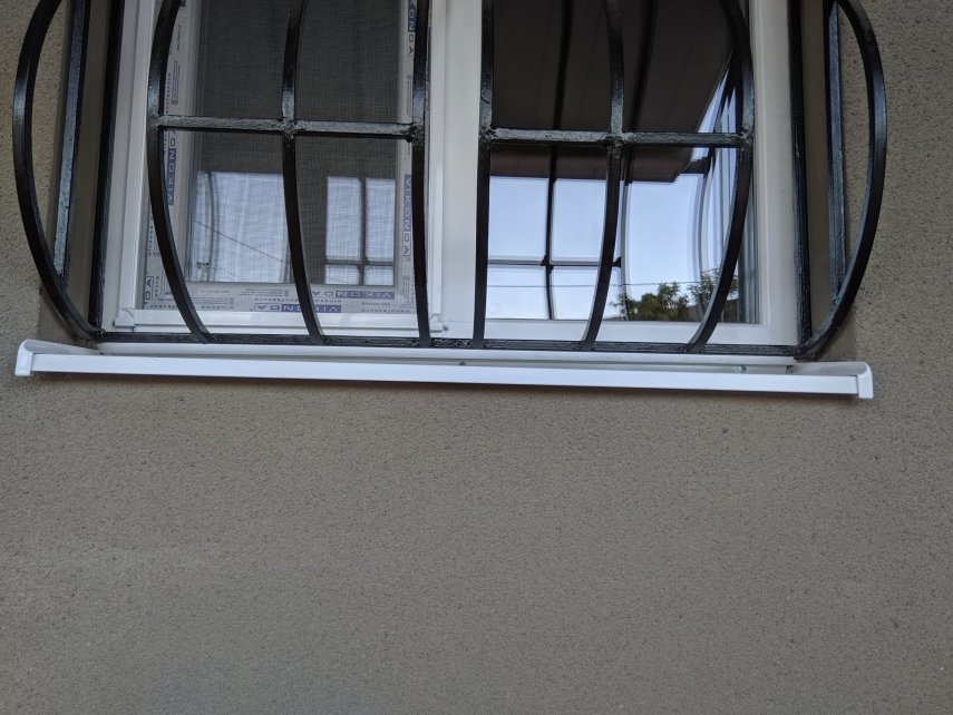

Возможно ли малой кровью переустановить металлические отливы Ранила?
Ставили окна, и поздно обнаружилось, что запенили "мастера" так, что и пропеллером стали отливы и понадувало локальные горбыли. Отливы 250мм*1100мм.
Отливы не врезные в откосы. Есть сложность-на окнах решетки.

Можно
кроме прорезания ножовочным полотном по слою пены - в голову больше ничего не приходит. Но есть вероятность зацепить капинос. Пробовал подорвать за капинос - норовит гнуться.
2 minutes ago, Дмитрий 78 said:
Длинный нож возьми. С длинным лезвием.
Попробую. Надеюсь остаточные деформации в таких изделиях и при таких напряжениях отсутствуют или не критичны.
