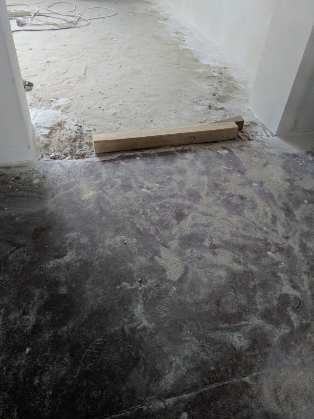

Почти подошел уже к вопросу установки разделителя и остановился на распутье:
Делать разделитель между двумя смежными комнатами с одним типом устройства пола временным только для удобства монтажа, чтобы сыпучие материалы держались кучи, и убрать когда выйду в следующую комнату, или оставить на постоянно?
Отсюда и следующие сомнения: жестко разделить две комнаты в дверном проеме уже на уровне эппс и выше - осп, или сплошняком делать обе комнаты? Подойти осп с одной комнаты и с другой в проем между комнатами и сойтись над разделителем с небольшим зазорчиком, а подложка и ламинат сверху уже сплошным полотном в обеих комнатах.
Думал изначально и эппс+осп делать сплошняком, чтобы черновой пол был более монолитным, а с другой стороны-как задел на будущее-ремонт или реконструкция полов отдельно в каждой комнате-проще когда черновой пол раздельно. Хотя эта чисто гипотетическая необходимость может и никогда не востребуется.
Не могу определиться какой вариант выбрать. Не знаю, как это скажется на эксплуатации ламината. Ну и плюс ко всему, в районе дверного проема между комнатами придется еще какие то пазлы складывать из осп, т.к. в два слоя со смещением швов.
Грубо говоря:15676008285556404479201643677497.thumb.jpg.358c7784924ee7c0e171eb2cee08579f.jpg
Только рейка само собой на необходимой высоте и на ширину всего проема
