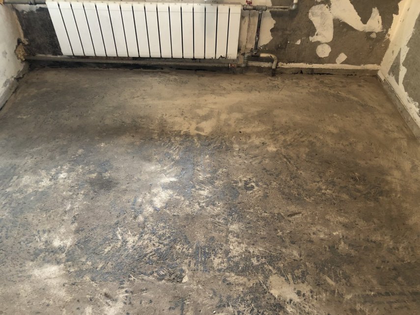

Я все таки сегодня решил попробовать отодрать этот битум, часть снял, но что-то все равно остаётся. Снимал топором! Подскажите пожалуйста, можно ли делать штробы в существующей стяжке для электропроводки?3DD9FA2C-7B34-4936-888E-C35937EC98FE.thumb.jpeg.4fb3d0e77ea492de27d7efcdfe11f748.jpeg
В стяжке можно, в плите перекрытия нельзя
И делать нарезая штробы алмазным диском с минимальной долбежкой перфом
