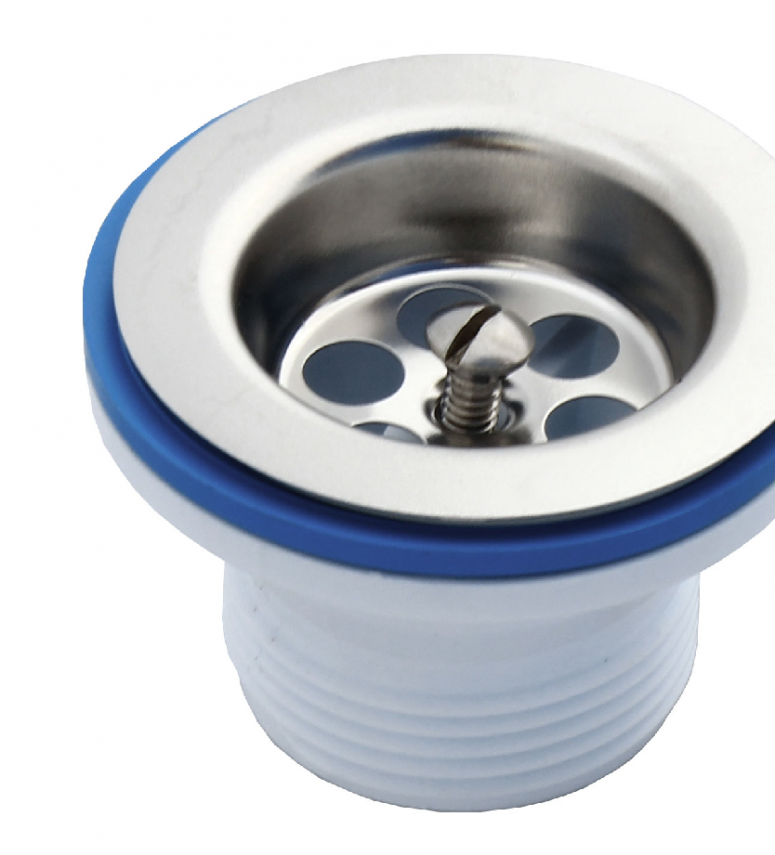

На сливах с центральным болтиком зачастую длина этого болтика слишком длинная. Этот болтик тоже способствует зацеплению волос. Как вариант уменьшения бороды болтик можно отпиливать на нужную длинну.

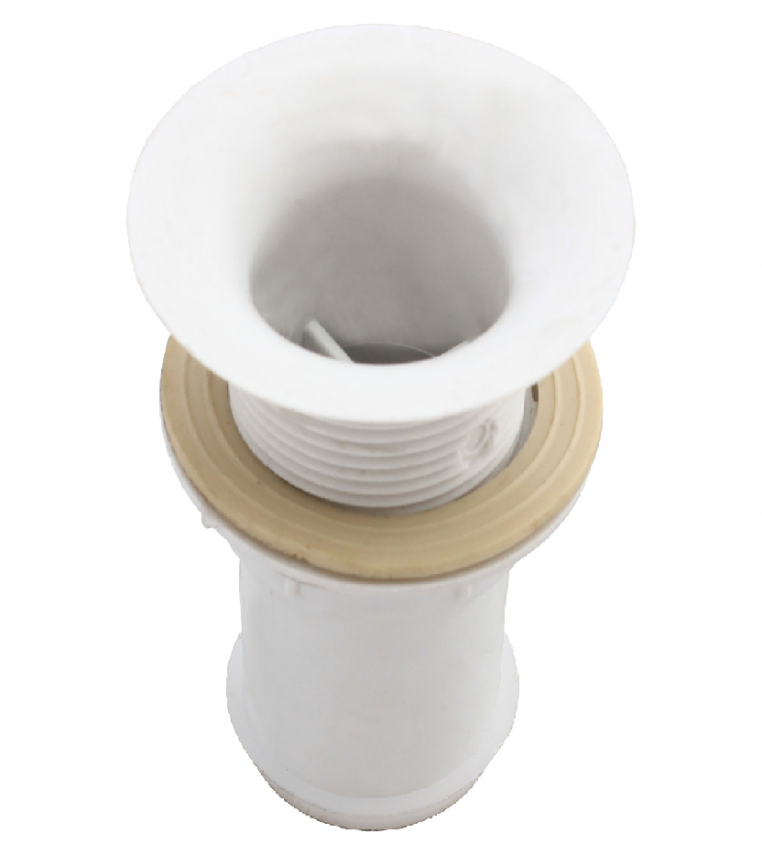

@pavlik123, вполне возможно и на болтике образуется волосяной висяк. Но хуже всего внутренний крестик в сливе с нижним уплотнением, предполагающем перелив. Вот он там внутри, сволочь, где гайка втыкается. Или есть уже без гайки с резьбой в пластмассе.
А в таком внутреннего крестика нет.
Но я весь башку изломал как такой присобачить к раковине, имеющей полость для перелива. Её нельзя оставлять заткнутой снизу. Там быстро наберётся всякая хрень и завоняет. Выход - заткнуть дырку перелива наглухо и навсегда чем-нибудь хромированным. В полости снизу продырявить дырку для вентиляции, а сливу устроить верхнее уплотнение. Но это какое-то паршивое решение.
Ещё вариант - самоделку ваять. Но если всякую хрень делать, когда заниматься вентиляцией, автоматикой, мебелью?
Товарищи! Может кто знает слив для раковины с переливом без внутренних крестов?
