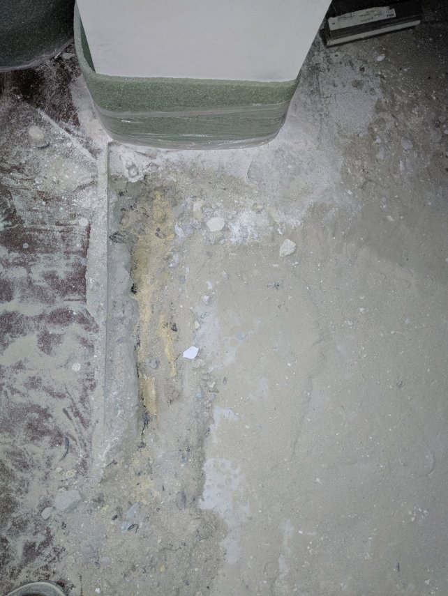

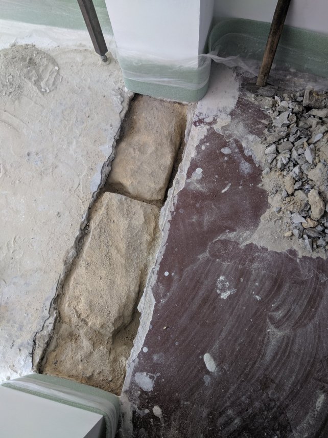

В комнатах бетонная стяжка, в самом проеме стоит ракушка на фундаменте. Между ракушкой и стяжками с обеих сторон есть зазоры:
Слева на стяжке лежит дсп на слое смолы, так и останется.
Я думаю его цпс раствором залить, предварительно расчистив, но оно же сохнуть долго будет, а мне уже пол нужно сооружать.

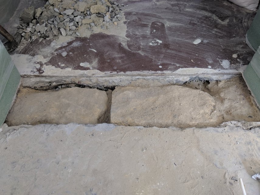

По быстрому не получилось, да и лажа сам порог:
IMG_20190906_111310.thumb.jpg.7c232802aed8c8758a3facea2ab7e791.jpgIMG_20190906_111331.thumb.jpg.df3532c007803afd0458d7336424c5d3.jpg

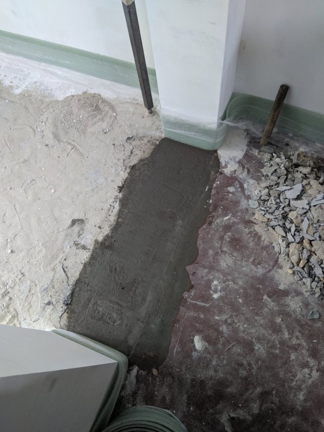

самые глубокие ямы заполнил эппс и заровнял цпс с фиброй. Заодно проверю скорость становления и высыхания по сравнению с обычной цпс.
Единственное-теперь не забыть и не потоптаться))
Ну и очень большие надежды на то, что шпаклевка не потянет влагу сильно и не поотваливается. Я ее уже вылизал в ноль.

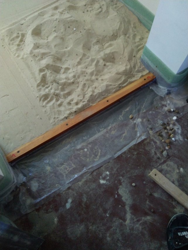

И полил и накрыл как обычно стяжку. Пленка сухая.
да нет, не должна потянуть.. Лучше всего, правильно накрыл пленкой сверху так она быстрее возьмет свое и все будет нормально.
Я поспешил с результатами :)
пленка так и лежала на пороге, вчера уже работал возле порога, приподнял пленку, а она влажная снизу. Не течет с нее, но и не сухая. Пытался подсушить строительным феном с пол часа- вообще никакой реакции. Времени нет. Короче, так и оставил, пленкой накрыл, и присыпал сверху. Половина присыпана, половина пока просто под пленкой. Пусть еще так посохнет, пока не закрою полностью.
