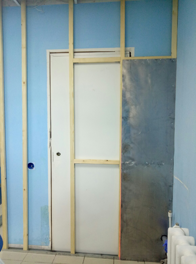

Друг просил узнать как крепится свинец под финишную отделку.
Они взяли 1мм листы. Надо крепить и сверху зашить ГКЛ.

Свинцовым точнее с большим содержанием, припоем паять стыки, на места саморезных креплений ставить кружки из свинца, паять их.

Всё хорошо, но сверху листы ГКЛ - их как крепить без саморезов?
каркас вплотную к стене , просто рядом стена выстраивается, если припаять закладную горизонтально по середине стеы по периметру то можно центр стоек профилей и на подвесы закрепить , верх низ и середина, более чем , если 60х27 профиль или 50х17
если профиль 50х50 то будет и так стоять , только верх и низ закреплен

Я бы для наверняка закреплял листы свинца сверху степлером. Край можно подогнуть, чтобы 2 слоя протыкать. Если высота стены 3 метра, полоска шириной в 1 дм потянет всего 3,3 кило. Степлерить чтобы не сползали на время приклейки. А само крепление к стенке полиуретановым клеем. Гипсокартонный лист к свинцу тем же клеем. Но я бы сперва проверил склеиваемость свинца конкретным клеем.
Вот буквально на днях заморочка вышла с закреплением листа к пенопласту. Тот самый Дима выручил - мозг прочистил. Посоветовал не шурупить, а без дураков просто на клей. Ну, бывают заскоки.
То есть, свинец к стенке вешаем и на клей. Лист на свинец.
Мой товарищ делал теплоизолированный бокс из нержавейки. Дело давно было. "Титан" ещё не торговали. Клей, совместимый с пенопластом не держался по нержавейке, а который лепился к ней, был несовместим с пенопластом. Тогда товарищ наклеил бумагу, а пенопласт к бумаге пришпандёрил ПВА. Я намекаю, что сам свинец можно оклеить газетами на подходящий клей для пары "газета-свинец", а уж к бумажной основе ГКЛ легко приклеится. Но мне кажется, это крайность. Современные полиуретановые вполне должны справиться. Или даже "Титан". Надо попробовать.

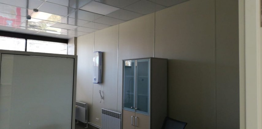

Ничего не ахтунг! Гляньте такой вариант гипсокартона Гипсокаркас , ЛГКЛ с виниловым покрытием для медицинских учреждений идеально подходят, все санпин экспертные заключения есть (моются дез средствами и тд).
панели ЛГКЛ
