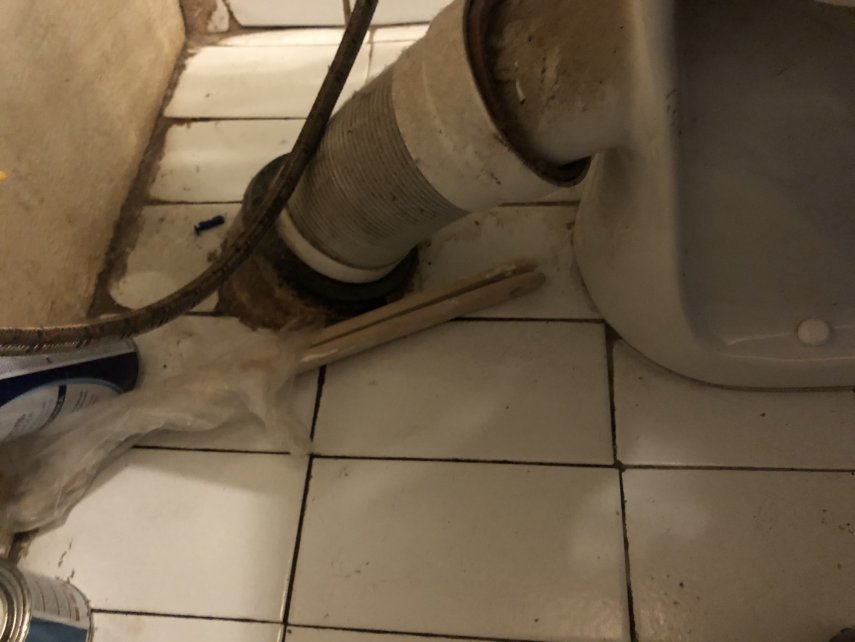

Дано: санузел со старым косым выпуском, первый этаж.
Желание: поставить хороший, современный, красивый унитаз, вместо наших жутких российских. Но у всех зарубежных горизонтальные выпуски.
Вопрос: можно ли переделать выпуск и насколько это сложно?
Фото прикрепляю

Для начала хорошо бы было облицевать полы и стены хорошей, современной, красивой плиткой, вместо жуткой советской. :) Тогда, в процессе ремонта, можно будет заменить отвод канализации, вместо жуткого чугунного поставить современный пластиковый и подогнать его под вашу модель унитаза. Заодно избавиться от жуткой гофры, смонтировать слив целыми трубами.
так вот собственно об этом и речь ? Сейчас просто подбираю сантехнику для будущего санузла и столкнулась с мнением, что можно установить только унитаз с косым выпуском и по-другому никак... А хочется поставить или компактный унитаз, или подвесной. Но главное при этом, чтобы туалет не уткнулся в дверь, в силу размеров советских туалетов)))

Это ошибочное мнение. Сделать можно как угодно и что угодно, зависит только от готовности к масштабным боевым действиям, ну и бюджета этих действий;)
